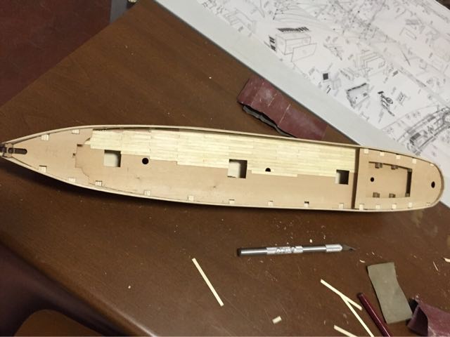

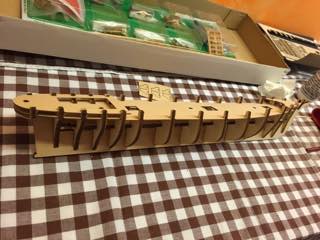

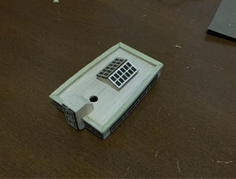

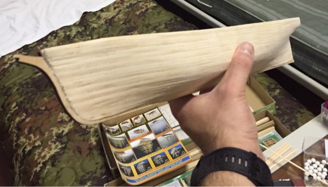

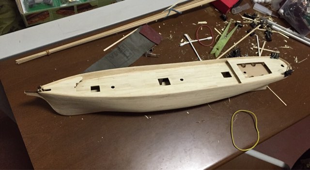

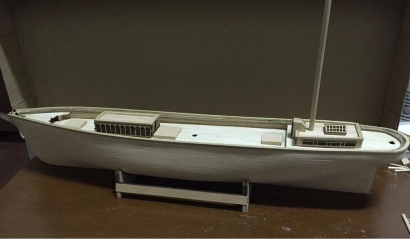

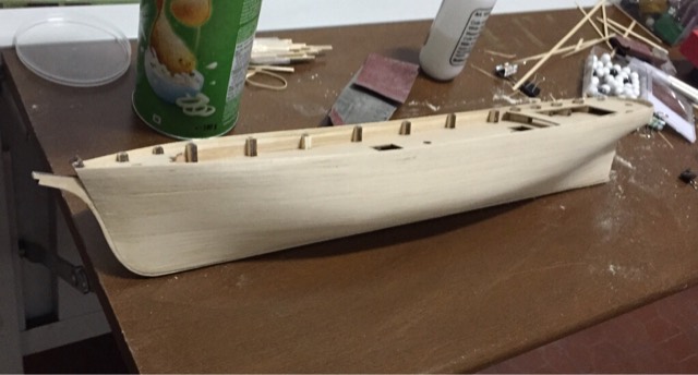

Ecco il diario del mio primo veliero in fase di costruzione..
Acquistato circa 2 settimane fa!.
Il veliero in questione è il thermopylae della sergal mantua.
Vi posto qualche foto, da come si presenta il kit, ai vari passaggi effettuati fatti in corso d'opera.
Se avete suggerimenti o delle osservazioni non esitate!Thermopylae 791 diario di costruzione-imageuploadedbyforum1422205213.729207.jpgThermopylae 791 diario di costruzione-imageuploadedbyforum1422205236.993066.jpgThermopylae 791 diario di costruzione-imageuploadedbyforum1422205262.361204.jpgThermopylae 791 diario di costruzione-imageuploadedbyforum1422205275.011840.jpgThermopylae 791 diario di costruzione-imageuploadedbyforum1422205294.348098.jpgThermopylae 791 diario di costruzione-imageuploadedbyforum1422205310.481003.jpgThermopylae 791 diario di costruzione-imageuploadedbyforum1422205321.898412.jpg

ciao . a vedere cosi' mi sembra, il fasciame, ben rifinito.. il modello prevede poi anche la ramatura?

Ciao, purtroppo è da poco che mi cimento nel mondo del modellismo navale.. E sto procendendo per gradi, a dire la verità mi sono documento adesso su cosa si intende per ramatura, e devo ammettere che mi piacerebbe un giorno saperla fare.. Comunque il modello della casa madre non la prevede.

Beh... mi pare che hai una mano piuttosto pulita e che hai tirato fuori un ottimo primo rivestimento. Che scala ha il modello?

Bravo hai fatto un lavoro pulito. Immagino che il secondo fasciame è in noce.

Grazie Sam e scorpion, mi piace curarla nei dettagli e gli dedico un bel po' di tempo, comunque è 1:124 la scala, e dovrebbe essere lunga 575mm, il mio negoziante mi ha consigliato questo modello per iniziare.. Anche se trovo delle difficoltà nel procedere, trovo le istruzioni molto povere, e non riesco a capire bene l'ordine con cui vanno realizzate le decorazioni, in quanto trovo solo come realizzarle.
Inizio a credere che forse non esiste un vero e proprio ordine grosso modo..
Comunque si il secondo fasciame è in noce da 0,5 mentre il primo era da 1mm
