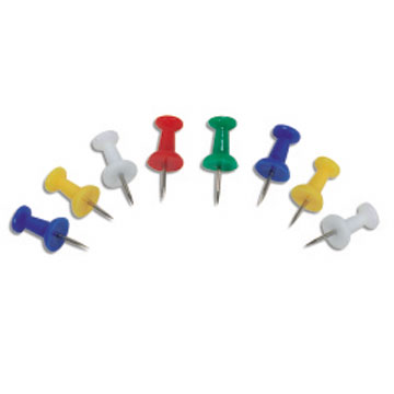

Domanda ma come diavolo lo fisso per poi rimuoverlo...

Vecchio 26-02-15, 08:28 AM   #14
L'avatar di sam_59
Registrato dal: Mar 2011
Messaggi: 2,275
sam_59 inizia ad ingranare.
per esempio, con spilli cartografici
