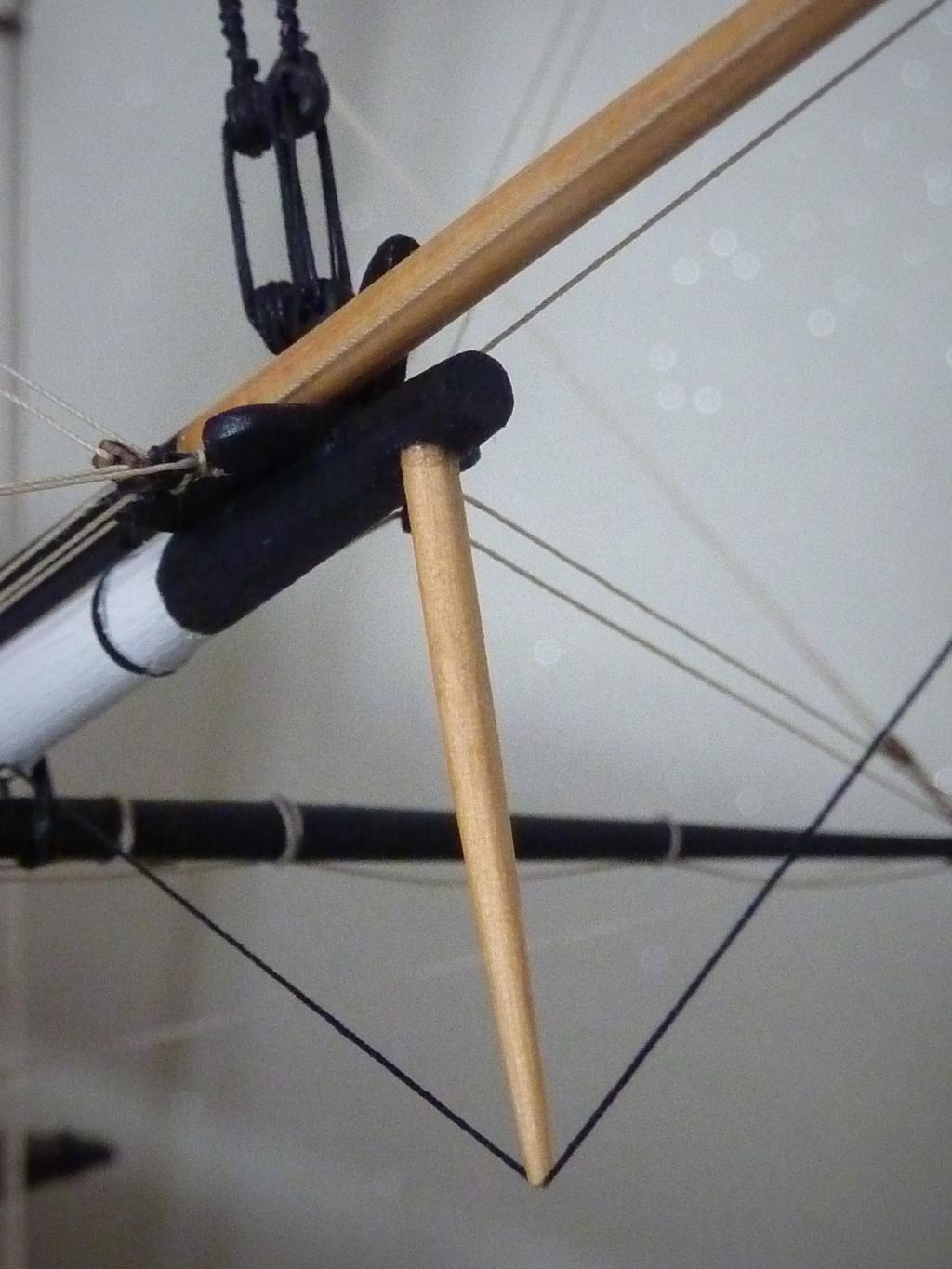

... Se a qualcuno servon altre foto del cassero
Per il problema battagliole, credo di aver risolto con la soluzione "aghi", cioè trovare l'ago da cucito adeguato, tagliar mezza capocchia e infilarci il listello. In effetti però il problema più grosso mi sa che è quello di trovare l'ago adeguato (ce ne son tantissimi tipi, e di conseguenza varie misure).
Ma è dall'inizio del wip che praticamente vado ad occhio con le misure
(ossignurr, se mi senton quelli bravi, sai le bestemmie") rivevandole dalle foto. Finora, non mi è andata troppo male dai.
Sorvolerò sul fatto che il cabestano l'ho rifatto 3 volte.
Se da una parte è bello, quasi esaltante lavorare così, senza salvagente, dall'altra a volte proprio questo "buio" inerente la mancanza di tavole di lavoro dove potersi rifugiare nei momenti critici bè, a volte è ... Debilitante
Ti fa passare la voglia di scender di sotto, la sera, e metterti lì.
Esattamente come adesso.
Però... Epperò, mi torna alla mentela gioia di quando ho ripassato il colore a olio giallo (la prima voltà era troppo scuro) e ho pensato "Ohh, finalmente!
Ora ti riconosco
Vabbè dai, ritorniamo al lavoro !
Escluderei gli aghi, primo perché si bestemmia a saldarli e poi non puoi forarli se vuoi chiodarli. Comunque trovi aghi anche da 4 mm di diametro oppure in plastica. Io ti consiglio di prendere un tondino o profilo quadro(non riesco a capire dalla foto) sul quale saldare a stagno altri 2 pezzetti che fanno da forcella. Abbondando di stagno puoi sagomarlo per far sembrare la forgiatura. Poi il tutto saldarlo ad un listello di ottone facendo sporgere un pezzo che fungerà da perno di rinforzo. Ti allego un disegno, scusa la qualità ma l'ho fatto sul telefono e mi tremano le mani.

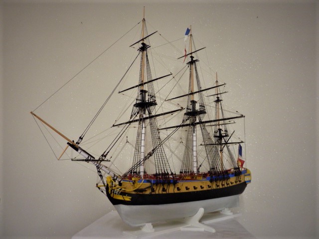

Anche se ormai non partecipo più alle discussioni del forum, volevo chiudere in bellezza anche questo topic durato 5 lunghi e affannosi anni, tra tanti bassi e pochi alti, con un altro felice varo.
Ora sotto con un altro pallino: la Couronne!
