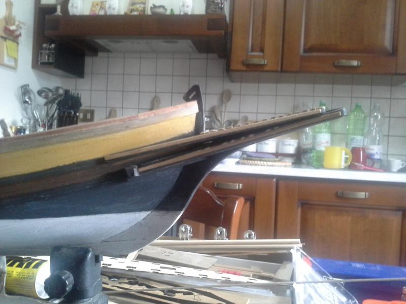

ciao Giacco, se guardi la poppa del tuo sciabecco, ti rendi conto che con il mare in poppa, la poppa non si può alzare velocemente al giungere della successiva ed il mare si rovescia sopra. in quel modo scarica meglio i marosi e quando scende di colpo sull'onda lo schiaffo che riceve dal basso verso l'alto non danneggia la struttura grazie ai carabottini che lasciano passare l'acqua. se il tutto è di difficile comprensione cercherò di essere più chiaro. un saluto, Roberto.

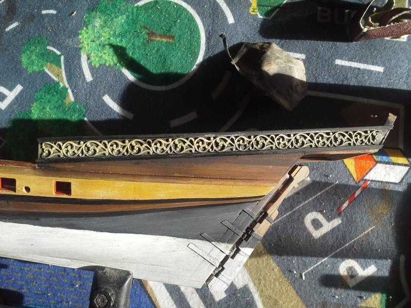

Piccoli aggiornamenti del cantiere

Come piccoli
mi sembra che tu abbia invece fatto dei salti da gigante (lo dico con molta invidia, sei troppo supersonico io al contrario procedo con il passo di una lumaca)
forse rispetto al progetto hai fatto scelte diverse? nel caso sono tutt'orecchi

Ciao Sergio, altro che passi da gigante, vorrei averla già finita. Mi sta venendo a noia!
Ho preso dal kit solo la struttura, il fasciame e alcuni particolari, per il resto è tutto mia invenzione! Sia nel bene sia nel male! e di male ce n'è tanto, credimi!
I piani amati sono validi come il kit, ma ho vuluto provare a migliorarli, spesso non riuscendoci! Ma così va il modellismo! L'importante è divertirsi!
L'invecchiamento è dato dalla stesura del colore acrilico misto a olio di lino!

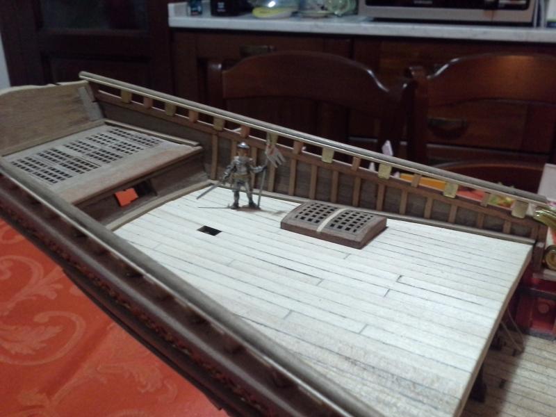

Continuiamo l'avventura! Copertura del frapponte (ponte del cassero), pazienza del trichetto, mastre e carabottini!

Rivedevo le immagini che hai postato e come hai interpretato secondo me molto bene la colorazione del modello

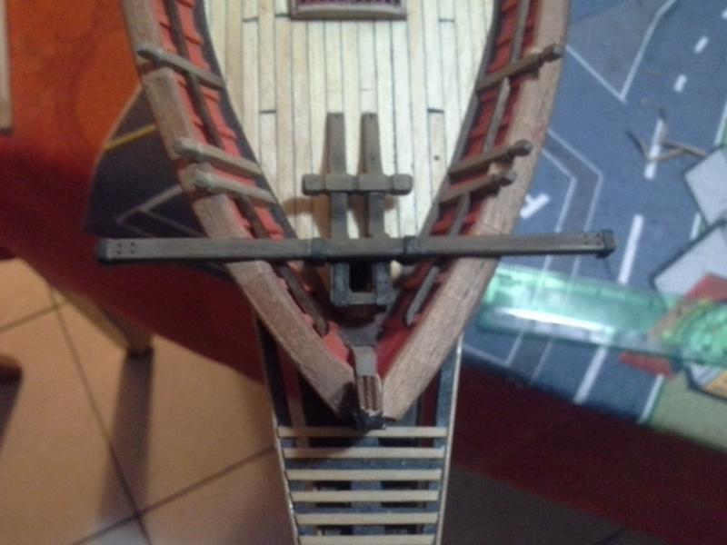

inserisco una foto: perchè incuriosito dalla singolare strutturazione delle pazienze
ti saluto
Vecchio 22-01-15, 11:12 PM   #40
L'avatar di Giacco79
Registrato dal: Mar 2012
residenza: Grosseto
Messaggi: 1,043
Giacco79 è un newbie...

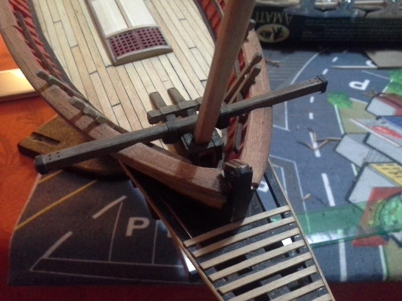

Ciao Sergio, hai ragione sulla pazienza del trichetto, ho voluto utilizzare le parti del kit, integrando un disegno di uno sciabecco francese che riportava la presenza del cabestano, cosa da molti ritenuta insolita. In più ho stretto le spalle delle pazienze in modo da far sostegno all'albero di trinchetto. Risulta quindi un incrocio e questo e ciò che ne è uscito. Speriamo che funzioni. Non vorrei arrivare a montar le manovre e ritrovarmi a corto di spazio utile per le cime.

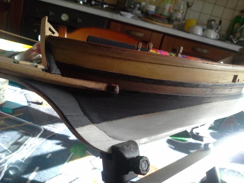

Rifiniture varie alle murate!

ciao. ho visto che hai gia' messo l'albero di mezzana .l'immagine e' un po sfocata ma le vele sono verdi?
