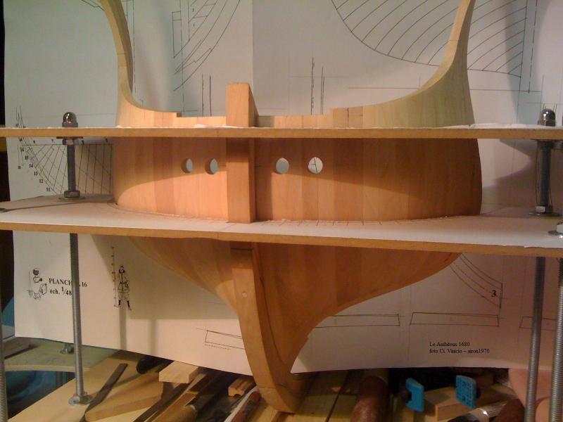

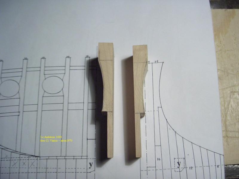

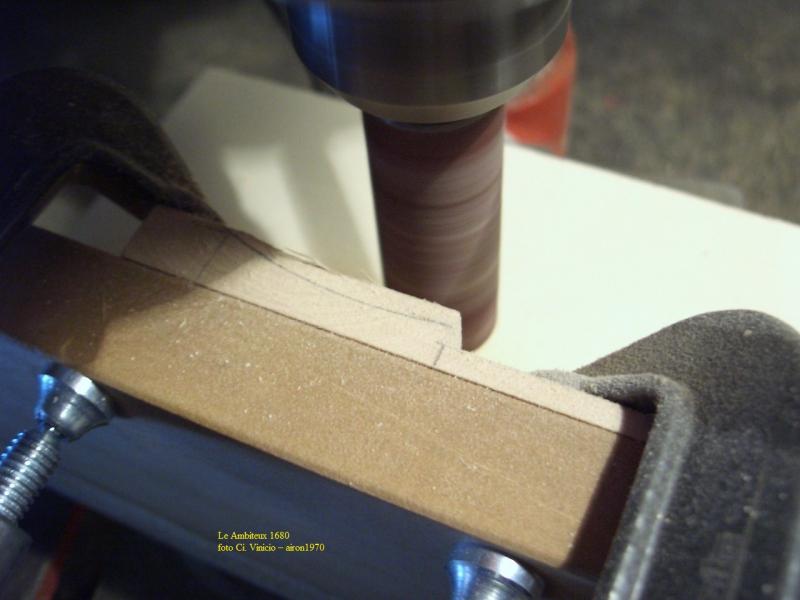

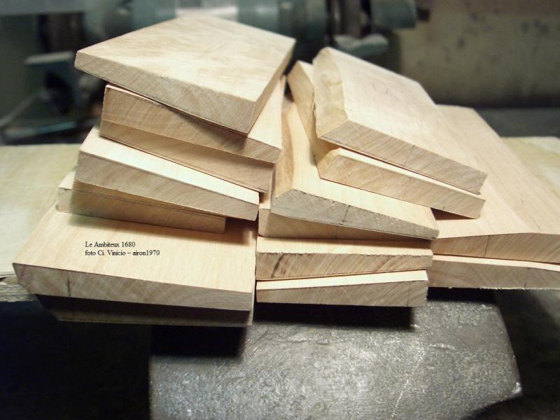

Buonasera a tutti, per la messa in opera degli scalmi di cubìa mi sono costruito uno scaletto appositamente per lavorarci in piena comodità, come del resto ho fatto per la poppa. Ho incollato una fotocopia di una parte del piano di costruzione per avere i punti di riferimento per posizionare ogni singolo scalmo fino al completamento di essi tra la ruota di prua fino al caposesto. prima di tagliare gli scalmi ho rastremato ogni tavoletta per dare già ad ogni elemento la sua inclinazione. Poi ci ho incollato le fotocopie degli scalmi, li ho tagliati e dato ad ognuno di essi la forma interna del quartabuono utilizzando un pezzettino di vetro per rastremare a mò di rasiera. Posto qualche foto del lavoro della preparazione delle tavolette e dei primi sette scalmi in opera.

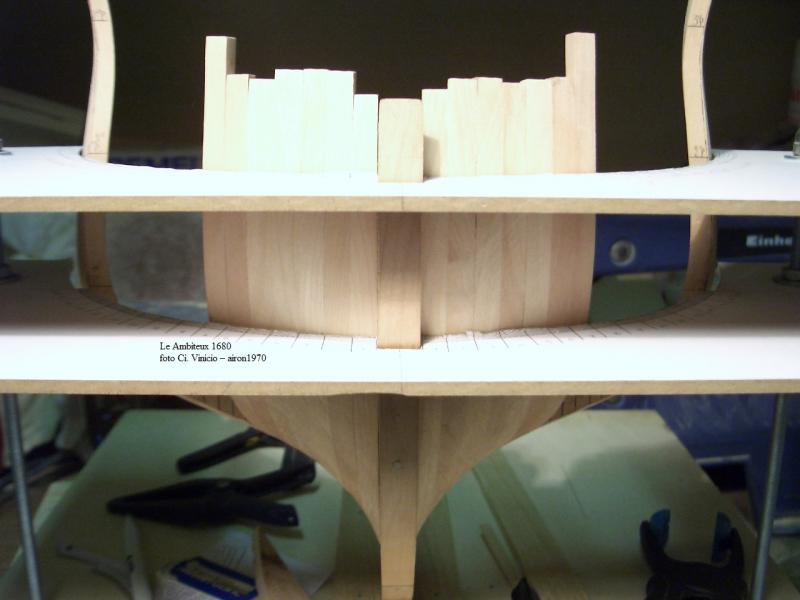

I 32 scalmi di cubìe in opera. Sono 16+16 .

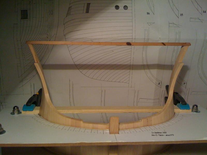

Lavorazione spalla del caposesto.

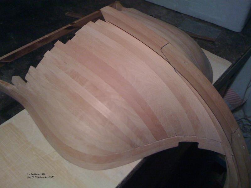

Spalla caposesto in opera.

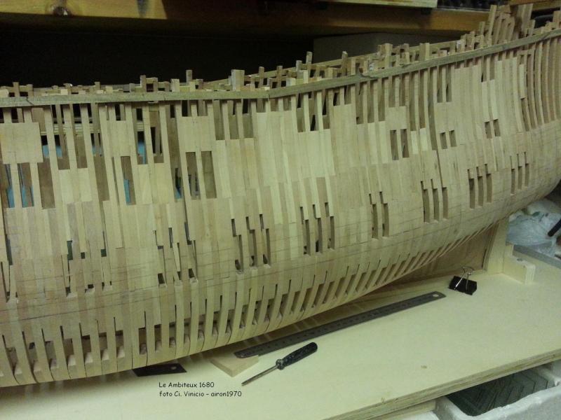

In questa foto si può vedere l'avanzamento del lavoro a poppa e prua, in pratica la messa in opera dei quinti dalla zona poppa e zona prua verso il centro scafo.

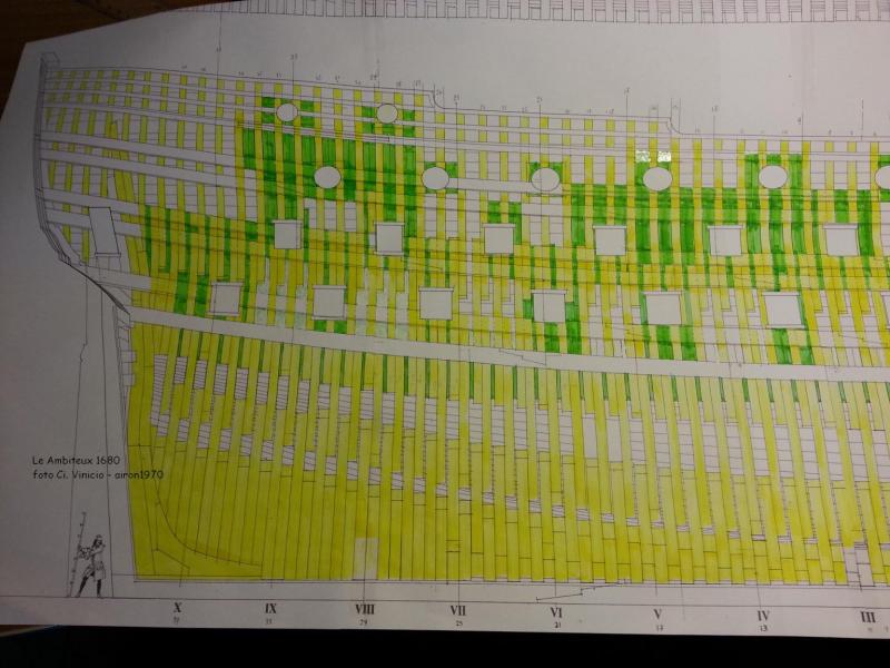

Per gli imbuoni tra le coste ho fotocopiato il piano di costruzione e con due evidenziatori di colore diverso ho evidenziato i quinti in giallo e gli imbuoni in verde in modo da avere una visione più precisa di come dovevo procedere in quanto ci si confondeva facilmente.
