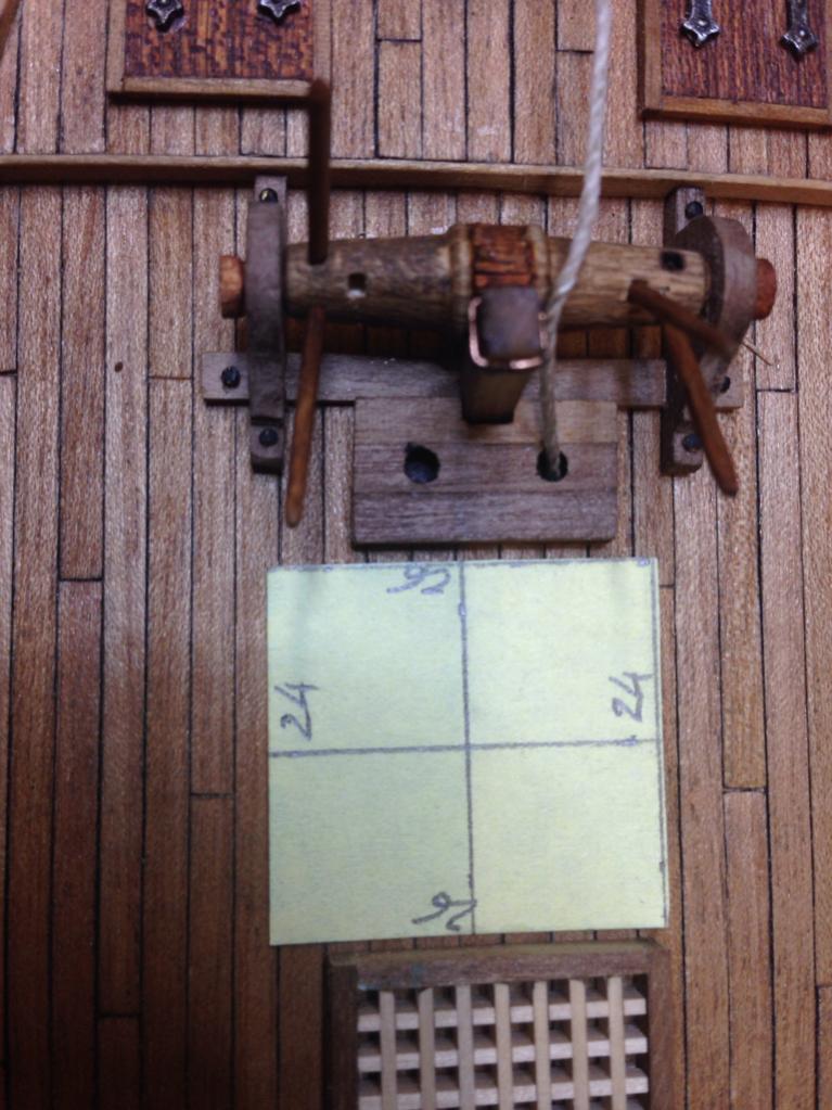

Buonasera a tutti!
L'argano orizzontale di prua l'ho dovuto rifare! Quello che avevo costruito non andava bene per la mia nave! Mi dava fastidio all'albero mestro, al pozzetto raccogli gomene è praticamente non ci stavo ! Ho dovuto rinunciarci! Così ne ho rifatto uno nuovo.. E adesso ci siamo in termini di spazio e di utilizzo dell'argano stesso! A me piace molto... Quindi penso che lo terrò così! Le aspe non mi convincono molto.. Ma non essendo ancora incollato posso rifarle! Ve lo
Mostro!
Allegato 206006Allegato 206007Allegato 206008Allegato 206009

cerqui 30-11-14 11:16 PM
ben fatto!!!! l'argano va benissimo a mio modesto parere
:Ok:
Blubox 01-12-14 10:25 AM
Grazie mille Cerqui! Anche a me piace molto! Procediamo !
