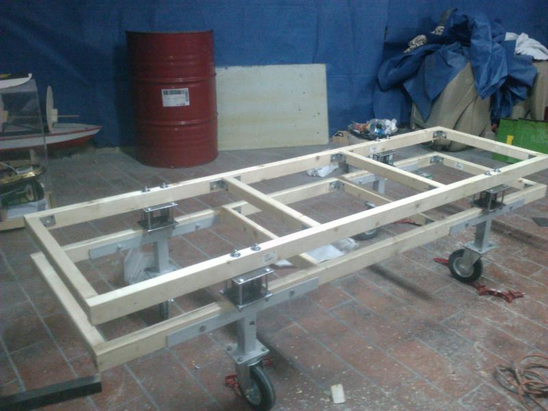

per trasportarla occorre un carrello autocostruito con molle ammortizzanti vedi foto, per il varo occorrono 6 persone, il modello gia naviga, sul mio sito trovate i vari filmati, comunque è un modello impegnativo, e non facile da gestire
