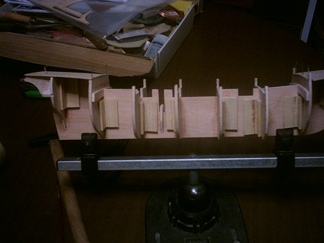

Diamo inizio all'avventura ..........

Ciao Mauro, buona l'idea di utilizzare pezzi di "bacchette" per rinforzare la struttura. Io sulla mia ho lasciato che solamente i ponti tengono la struttura in squadro.
Vedo altra "dritta" che tu segni il centro della ordinate anche questa è una buona idea per aiutarsi.

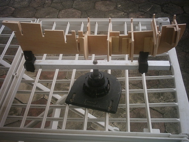

Ciao Fabrizio , da anni ho iniziato a mettere pezzi di listello a L per rinforzare l'accoppiamento chiglia - ordinate , questi aiutano anche a posizionare le costole ben perpendicolari alla chiglia . Segnare il centro dell'ordinata è il metodo più veloce per posizionarla ben centrata , comunque è buona norma ( prima che la colla faccia presa ) fare un'ulteriore controllo con un metro .

Altre foto dell'insieme chiglia - ordinate - rinforzi .

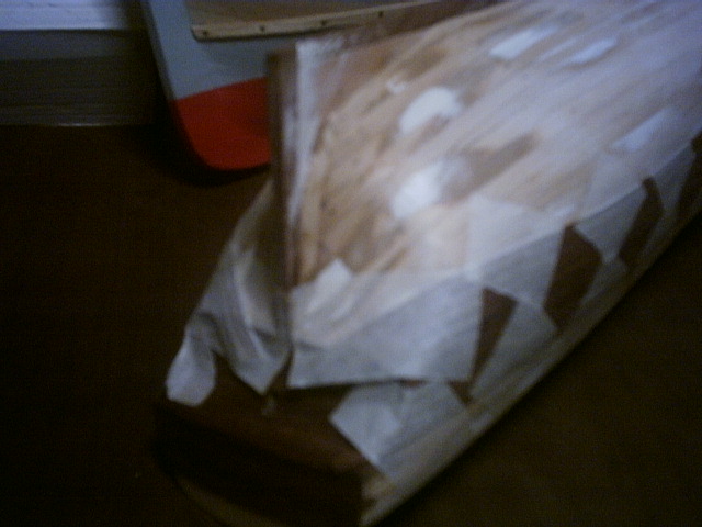

Non sono "sparito" ma stò mettendo il secondo fasciame , a dire il vero il kit forniva un unico fasciame in mogano da 2 mm ..... a mio giudizio di pessima qualità , per cui ho posato un primo fasciame da 1 mm ( che avevo a "magazzino" ) e dopo aver scartavetrato ( molto poco visto l'esiguo spessore ) , stuccato e ri-scartavetrato stò applicando un secondo strato in mogano da 0,5 x 3 mm avanzato da qualche altro kit . Da un pò di tempo non aggiorno il cantiere visto la ripetitività dell'operazione ed i tempi lunghissimi dovuti anche alla minima larghezza dei listelli , in compenso ho approfittato dei tempi morti per riprendere in mano una spagnoletta che avevo lasciato "parcheggiata" un paio di anni fà , chissà che tra un listello e l'altro non riesca a terminarla .
Mauro
H.M.S.Supply-phto0033.jpg   H.M.S.Supply-phto0034.jpg   H.M.S.Supply-phto0035.jpg

Interessante il sistema del nastro di carta gommata per tenere fermo i listelli!
Ma i listelli non si rovinano quando stacchi il nastro?
