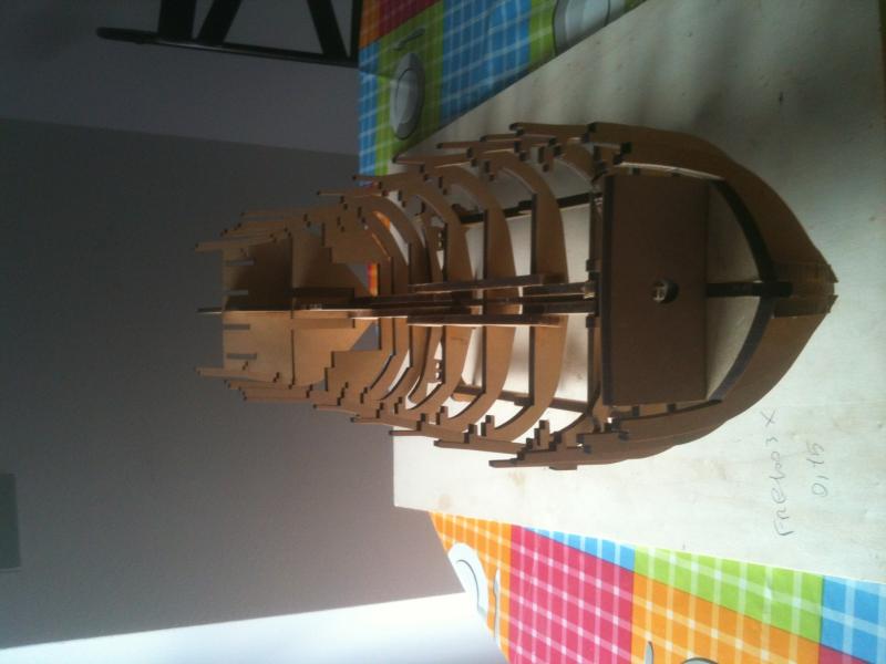

Buongiorno a tutti! Ho lavorato sulla perla questi 2 giorni. Ho finito di assemblare lo scheletro della nave. Ora dovrei montare il ponte di stiva ma quello fornito dalla hachette è veramente brutto... Secondo voi potrei listellarlo senza avere problemi con l'altezza dei ponti?? Grazie in anticipo per le risposte. Metto anche le foto del lavoro svolto fino ad ora ... Attendo i vostri suggerimenti!

ti manca il falso ponte, ossia il compensato che servirà per incollarci sopra i listelli costituenti il tavolato. il cartoncino prestampato da hachette sarà 0,5 di spessore, per cui se compri listelli di tale spessore non dovresti avere problemi.
Il falso ponte c'è lo volevo chiederti lo incollo prima sullo scheletro e poi lo listello o viceversa?

sulle navi vere il ponte fatto di tavole era posizionato sui bagli. nei modelli dei kit o le raccolte a fascicoli i bagli quale struttura portante è sostutuito dal falso ponte. per cui prima incolli il falso ponte poi su di esso metti i listelli. che senso avrebbe nettere il falso ponte sui listelli !

Forse nn mi sono spiegato... Dicevo di listellare il falso ponte prima di incollarlo sullo scheletro o prima incollare il falso ponte e poi listellarlo?

scusa avevo capito male. quello dipende da te da come ti viene più comodo, il risultato non cambia.
