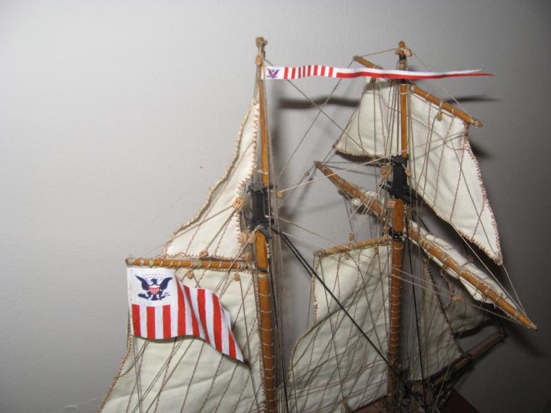

Sì. l'attack è cianoacrilato.
io lo spalmo con un bastoncino.
non servono grossi strati, basta un velo.
in alternativa si potrebbe spruzzare la bandiera con la vernice trasparente opaca spray, che anche quella poi le dà una qualche forma di rigidità (però non ho mai provato).
sotto ci sono le foto di bandiere fatte con l'Attack.
di fianco la bandiera presa da internet (guardia costiera americana dell'800).
Cristiano
