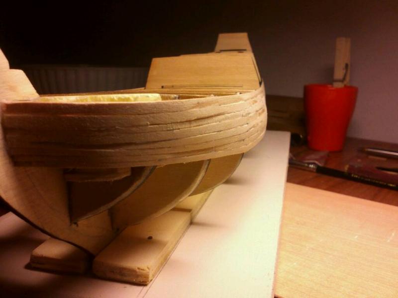

Il primo fasciame prosegue piano piano.. e vengono fuori un po'di difficoltà e un po'di errori.. come aver piazzato i primi due listelli senza rastrematura di poppa, e qualche gobbettina! spero nulla di irrimediabile dopo una bella scartata!
Impressioni?

In effetti qualche scalino e qualche avvallamento ci sono soprattutto a prua ma nulla di irreparabile, forse il motivo, oltre alla rastremazione e' anche la non sufficiente piegatura data al listello (considera che per una fasciatura ottimale la piegatura va anche data di costa).
Comunque essendo questo il primo fasciame fregatene dell'estetica, devi cercare solo di ottenere una base perfettamente liscia e precisa su cui poi incollare il secondo, che invece deve essere il piu' esteticamente preciso possibile.
Quindi fai tranquillamente gli esperimenti di listellatura in questo momento cercando di essere si preciso, ma senza che diventi un'ossessione, utilizza la prima fasciatura per prendere confidenza con tutte le tecniche a riguardo, e vedrai che alla fine con del buono stucco (in pasta di legno) e della carta vetrata tutto si sistema.
Avanti cosi'
Alex

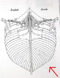

Vai benissimo!!!! complimenti!!!!!! Per gli scalini a prua non ci sono problemi dovrai forse passare un tantino di tempo a passare e ripassare lo stucco; dopo aver scartavetrato il tutto alla perfezione!!!!!!! Continua così!!!!!! stai attento alla rastremazione i listelli non devoo mai terminare a punta, utilizza bene alcuni incastri a "palella" (Tuvok se sbaglio correggimi), ti possono tornare utili per la posa del secondo fasciame.(freccia rossa incastri) sul mio wasa sono tornati utilissimi!! e di non difficle applicazione.

Confermo quello che ti hanno già detto i " colleghi" e tra l' altro più esperti di me...
Come dice Tuvok per avere un buon fasciame devi curare le piegature anche di costa, e poi come vedi dalle foto postate in caso creare gli incastri per la zona ginocchio di prua..
Importantissimo appunto e' solo il secondo fasciame, il primo deve essere solo liscio senza scalini e rendere lo scafo armonioso, senza fosse avvallamenti ecc. La posa ad arte del secondo fasciame non è facile e abbisognerà di qualche modello in saccoccia, ma è normale, in questo forum ci sono dei modellisti che posano il secondo... che io me lo sogno....
In ogni caso finisci il primo fasciame e poi dacci dentro di carta e stucco dove servisse, che poi qua di occhi clinici a valutare se il tuo scafo sarà filante o no... Ce ne sono
Buon lavoro

Ciao, amstaff dice bene la rastrematura di costa e' fattibile senza difficolta' da listelli di spessore di almeno 1 mm (con spessori inferiori non ho mai provato ma penso si possa fare in corso d'opera) .
Io utilizzo un ferro da stiro appoggiato sui listelli ed esercito una leggerissima pressione di costa fino a dare la giusta curva.
Per quanto riguarda la poppa, e' giusto rastremare fin sul dragante (la parte curva, mentre sul dritto il corso dei listelli tende ad allargarsi e quindi vanno fatti alcuni intarsi.
comunque se non vuoi disegnarti tutti i corsi sul modello, puoi appoggiare un listello e vedere che posizione assume naturalmente sullo scafo, cosi' capisci se e' il caso di rastremare o meno.
