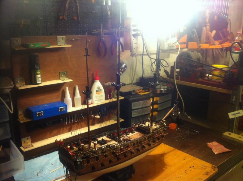

capitan Sparrow 20-01-13 01:40 PM
(2°cantiere)HMS Neptune Corel
4 allegato(i)
Cosi come Penelope,mi son divertito a disfare e rifare le sartie.
ho legato le bigotte nel modo tradizionale,anche usando la dima peró non sono venute in linea volevo,cmq non di molto e mi va bene cosi.
ho verniciato di nero gli stragli ma non so se devo verniciare anche le griselle oppure no,ho visto modelli con le griselle nere e altri con solo gli stragli,qualche suggerimento?
Allegato 161799Allegato 161800Allegato 161801Allegato 161802
Gicci70 20-01-13 03:40 PM
Ciao Cpt!!
A regola venivano incatramate le manovre fisse, che una volta messe in opera non dovevano avere più grossi movimenti... la pece le preservava aumentandone la durata, ma allo stesso tempo le irrigidiva... quindi sartie ok impeciate... per il corridore ho i miei dubbi, perchè a volte l'ho visto nero ed altre volte lasciato al naturale, ma seguendo il ragionamento precedente propenderei per il naturale, visto che così permetterebbe comunque un minimo di regolazione di tiraggio in più o in meno delle sartie, mentre incatramandolo non consentirebbe più alcuna regolazione... Le griselle non sono manovre, bensì "scalini" per favorire l'arrampicata dei marinai verso i pennoni... non credo che avrebbe fatto piacere tutte le volte rimanere appiccicati a questi "gradini" a causa del catrame...quindi direi proprio griselle naturali!!
Buon Vento!!:Ok:
capitan Sparrow 20-01-13 07:14 PM
2 allegato(i)
grazie Gicci,vorrà dire che non impeceró le griselle.
oggi ho finito di montare gli alberi,con le sartie mi sono arenato per mancanza di materiale,la corel ha messo 12 bigotte in meno e dovró reperirle.Allegato 161816Allegato 161817
