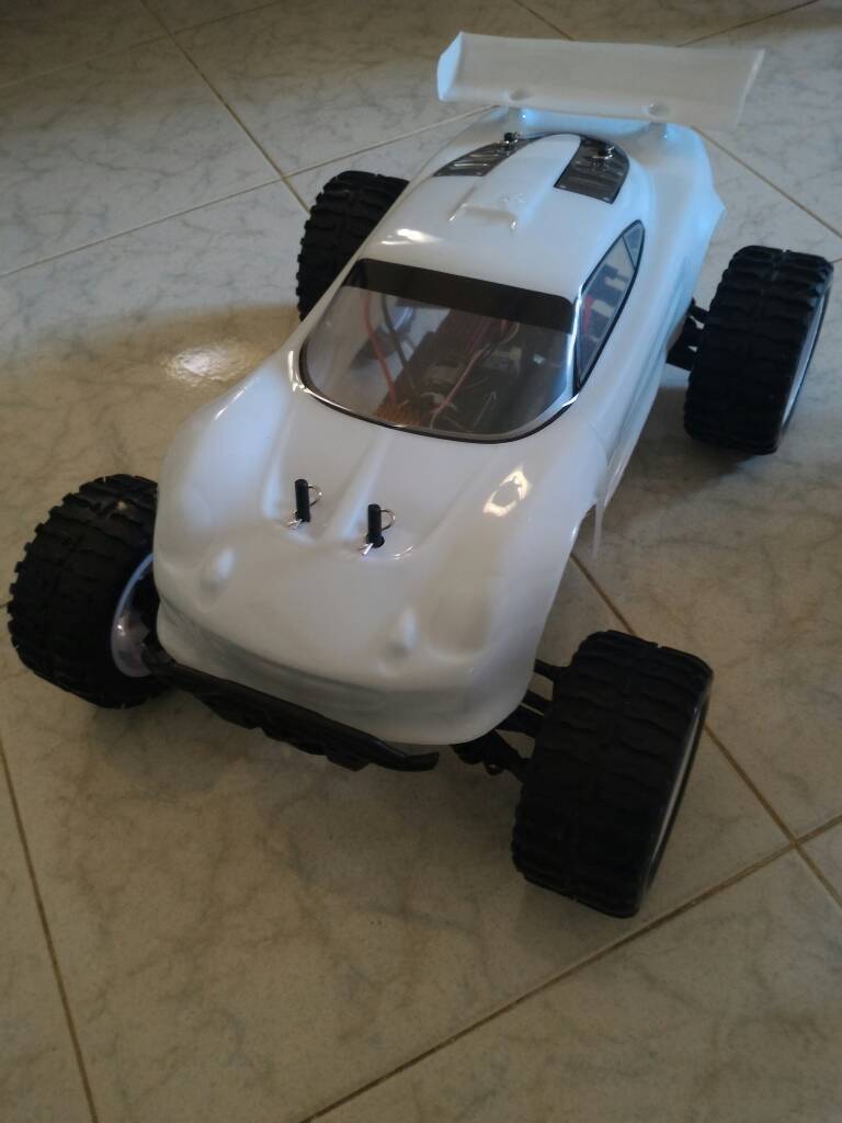

vista superiore e complessiva del mezzo (è sempre bella da vedere)
[Recensione] VRX Rangster (Monster Truck 1:10)-p_20170104_125430.jpg

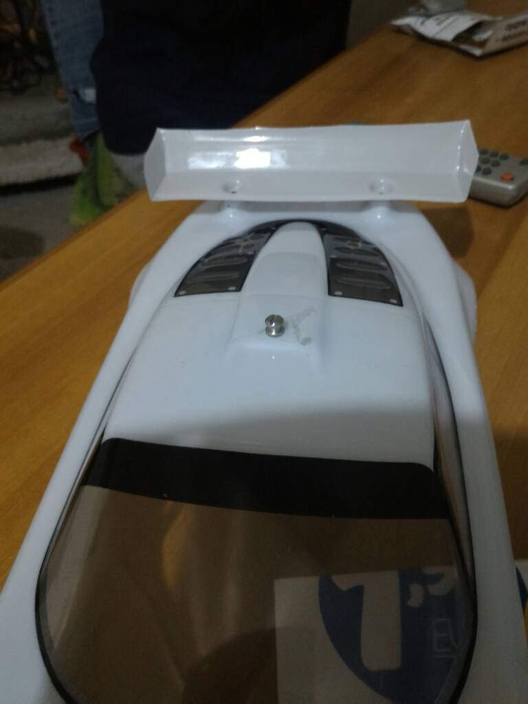

e qui la carena (peccato mi sia arrivata bianca nera era veramente bella)
[Recensione] VRX Rangster (Monster Truck 1:10)-p_20170104_132802.jpg

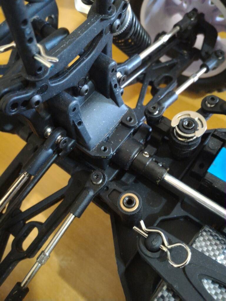

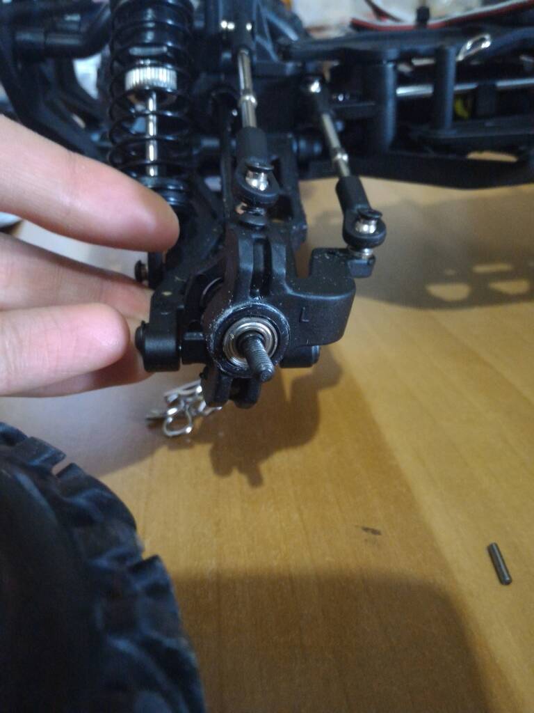

Di seguito dettagli dell'avantreno:
una cosa che ho gradito è vedere montati i cuscinetti a sfera.
[Recensione] VRX Rangster (Monster Truck 1:10)-p_20170104_160216.jpg
non ho ancora ben chiaro se all'anteriore ci sia un dogbone puro o un mix ne saprò di più quando lo smonterò di sana pianta.
[Recensione] VRX Rangster (Monster Truck 1:10)-p_20170104_160340.jpg
[Recensione] VRX Rangster (Monster Truck 1:10)-p_20170104_160420.jpg

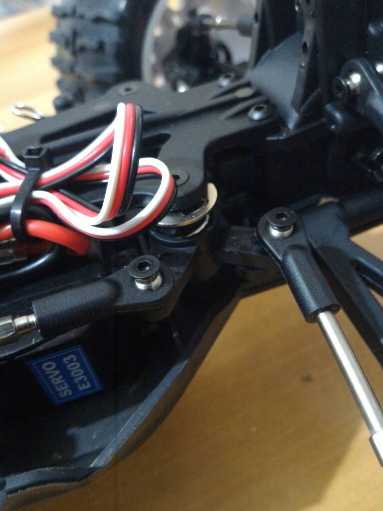

sempre facente parte della meccanica anteriore c'è il salva servo, un optional veramente molto gradito.
[Recensione] VRX Rangster (Monster Truck 1:10)-p_20170104_152935.jpg
Il servo dello sterzo invece non è nulla di ché un misero 3Kg con ingranaggi in plastica.
[Recensione] VRX Rangster (Monster Truck 1:10)-p_20170104_163719.jpg

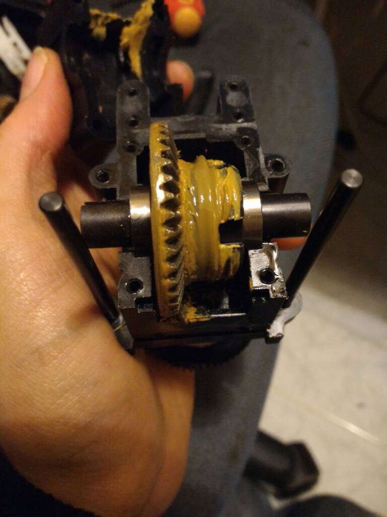

Dopo manutenzione ordinaria dei differenziali sono emersi alcuni "problemi" primo tra tutti la mancanza di un o-ring in gomma in entrambi i differenziali (ed essendo che mancava in entrambi dubito fortemente sia un caso isolato), secondo, ma non meno importante, la quasi totale assenza di grasso e quello di fabbrica non è dei migliori.
Alla luce di ciò subito dopo l'acquisto è imperativo aprire i differenziali mettere o-ring mancante, rimuovere il grasso di fabbrica e reingrassare il tutto in modo adeguato.

Domanda per chi ne sa più di me, c'è un modo per sverniciarla? (vorrei farla nera con dettagli di altro colore)

Per sverniciarla basta del diluente nitro ( basta che vai da leroi/brico compri un flacone da 1l e delle spugne e vedrai che la vernice viene via)

Non è che si opacizza la plastica poi?
già che ci sono, ci sono vernici apposite o le bombolette spray del ferramenta vanno bene? (ne ho sia acriliche che sintetiche, non ho l'aerografo quindi le bombolette spray mi sarebbero comode)

Io avevo riverniciato una carrozzeria sverniciandola con la nitro ma non mi si è mai opacizzata
Per la vernice comprane una per lexan perché quelle del brico sono troppo fragili e si rovinano se/quando la carrozzeria si flette oppure se sbatti contro qualcosa

Nuovi dettagli sulla dotazione meccanica del mezzo, smontato il retrotreno:
[Recensione] VRX Rangster (Monster Truck 1:10)-p_20170106_113857.jpg
differenziale con cuscinetti a sfera ottimo a dir poco (non ho aperto tutto il blocco evito finché posso)
