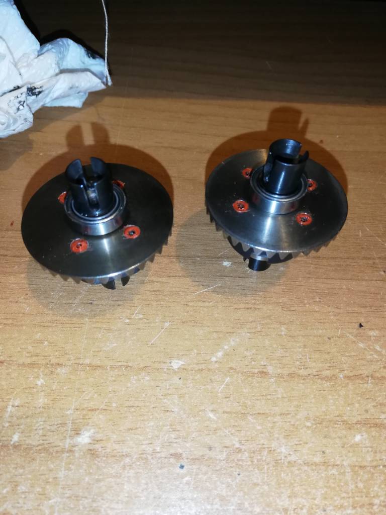

Vecchio 29-05-19, 06:39 PM   #153
L'avatar di jinkazama82it
Registrato dal: Aug 2016
residenza: Palombara Sabina
Messaggi: 1,716
jinkazama82it ha una pessima reputazione!
ok, e dopo un'oretta direi che posso proseguire, ho quindi rimosso gli eccessi di silicone utilizzando una lama da bisturi modellistico così da avere un taglio netto e pulito laddove necessario
[Recensione] VRX Rangster (Monster Truck 1:10)-img_20190529_173427.jpeg
direi che fanno la loro porca figura con quella guarnizione sulla testa della vite anche se lo stile c'entra nulla
ora provvederò ad assemblare il tutto e a fotografare le altre modifiche mese in opera e menzionare precedentemente

Vecchio 29-05-19, 08:11 PM   #154
Messaggi: 1,716
E come promesso ecco il primo diffo nonché l'intero blocco posteriore assemblato nella sua nuova veste (qui ho dovuto sostituire una metà della cassa in quanto uno dei foto di fissaggio del telaio superiore era andato a farsi benedire
fase preliminare di assemblaggio qui posso fissare solo due delle quattro viti che chiuderanno il blocco in quanto le altre due si legano ad un altro pezzo:
[Recensione] VRX Rangster (Monster Truck 1:10)-img_20190529_183357.jpeg
[Recensione] VRX Rangster (Monster Truck 1:10)-img_20190529_183427.jpeg
fase di mezzo assemblaggio dei braccetti e degli ammortizzatori e la chiusura del blocco differenziale è completata:
[Recensione] VRX Rangster (Monster Truck 1:10)-img_20190529_185630.jpeg
Qui in dettaglio i 4 fori che verranno usati per fissare il tutto al telaio, in alto i tre fori interni in basso più o meno al centro delle due viti di fondo il quarto:
Allegato 1
dettaglio dei fori interni visto da sopra:
[Recensione] VRX Rangster (Monster Truck 1:10)-img_20190529_185651.jpeg
[Recensione] VRX Rangster (Monster Truck 1:10)-img_20190529_185657.jpg
domani assemblaggio della barra antirollio e dei dogbone nonché assemblaggio del blocco anteriore

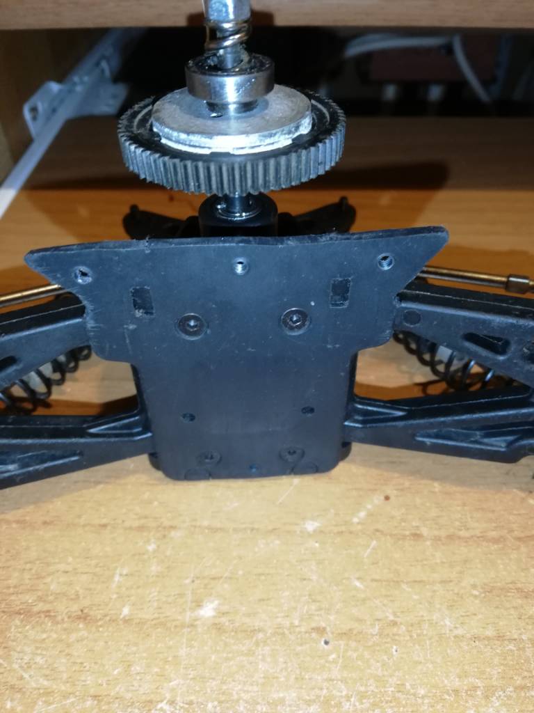

Vecchio 31-05-19, 12:38 AM   #158
Messaggi: 1,716
poche ore fa ho terminato di assemblare il tutto o quasi (manca da sistemare qualche dettaglio per il bumper anteriore e da completare gli adattatori per i trascinatori)
già che c'ero mentre assemblavo il tutto ho pensato di mettere una doppia ghiera agli ammortizzatori così da impedire che si muovano le regolazioni
[Recensione] VRX Rangster (Monster Truck 1:10)-img_20190530_131815.jpeg
mentre qui abbiamo il prototipo dell'adattatore per i trascinatori 1/8
[Recensione] VRX Rangster (Monster Truck 1:10)-img_20190530_233505.jpeg
[Recensione] VRX Rangster (Monster Truck 1:10)-img_20190530_233510.jpeg
[Recensione] VRX Rangster (Monster Truck 1:10)-img_20190530_233516.jpeg
ovviamente non è perfetto ma poco importa, il legno è facile da lavorare per creare prototipi e verificarne funzionalità e fattibilità e siccome tiene bene domani appena finto di sistemare il bumper anteriore procedo con la creazione dei 4 adattatori definitivi (fintanto che non mi arrivino quali dalla Cina).

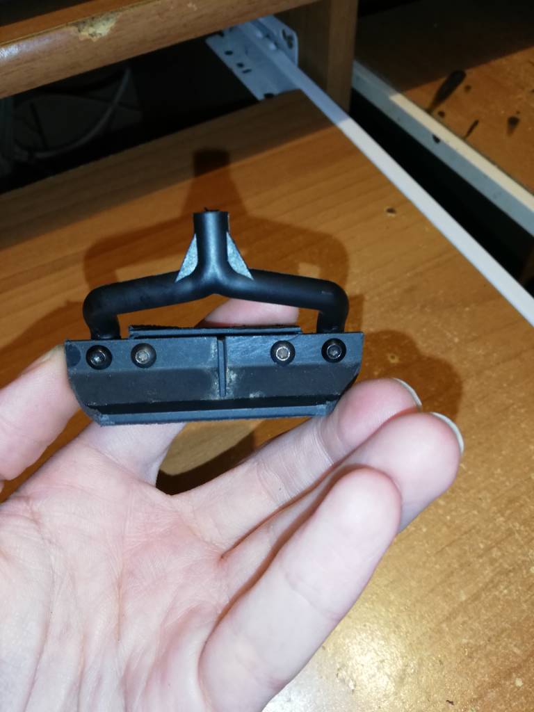

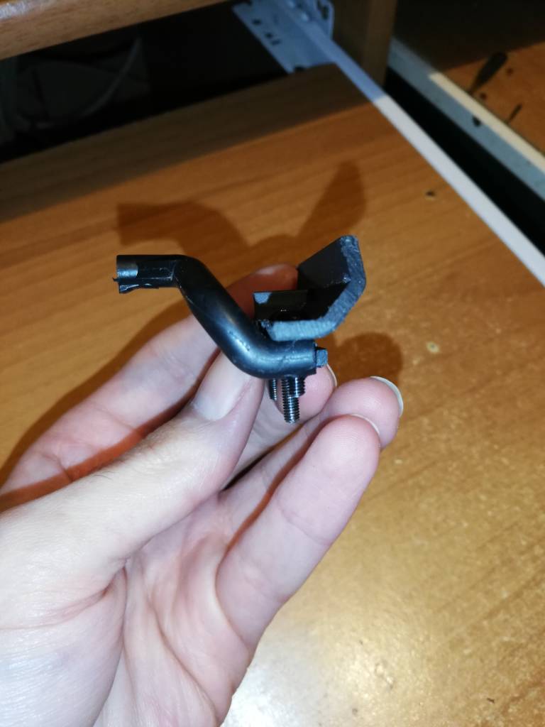

Vecchio 31-05-19, 12:16 PM   #159
Messaggi: 1,716

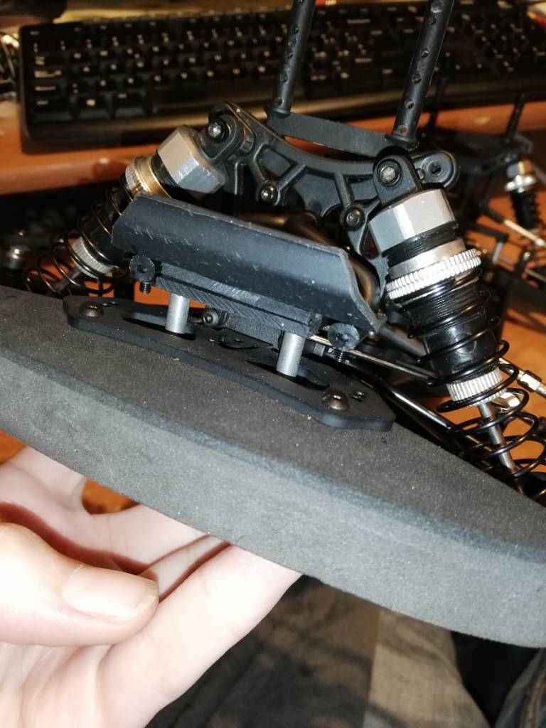

Ed infine ecco quelli che definisco un prototipo di supporto adattatore per il bumper anteriore on-road-> off-road, non è perfetto perché ricavato da scarti/resti del vecchio telaio usato per fare anche il resto però fa il suo sporco lavoro:
[Recensione] VRX Rangster (Monster Truck 1:10)-img_20190531_110837.jpeg
[Recensione] VRX Rangster (Monster Truck 1:10)-img_20190531_110844.jpeg
[Recensione] VRX Rangster (Monster Truck 1:10)-img_20190531_110851.jpeg
[Recensione] VRX Rangster (Monster Truck 1:10)-img_20190531_110901.jpeg
[Recensione] VRX Rangster (Monster Truck 1:10)-img_20190531_110909.jpeg
il supporto montato sul mezzo:
[Recensione] VRX Rangster (Monster Truck 1:10)-img_20190531_111106.jpeg
[Recensione] VRX Rangster (Monster Truck 1:10)-img_20190531_111111.jpeg
[Recensione] VRX Rangster (Monster Truck 1:10)-img_20190531_111118.jpeg
Ed ora posso dedicarmi ai trascinatori

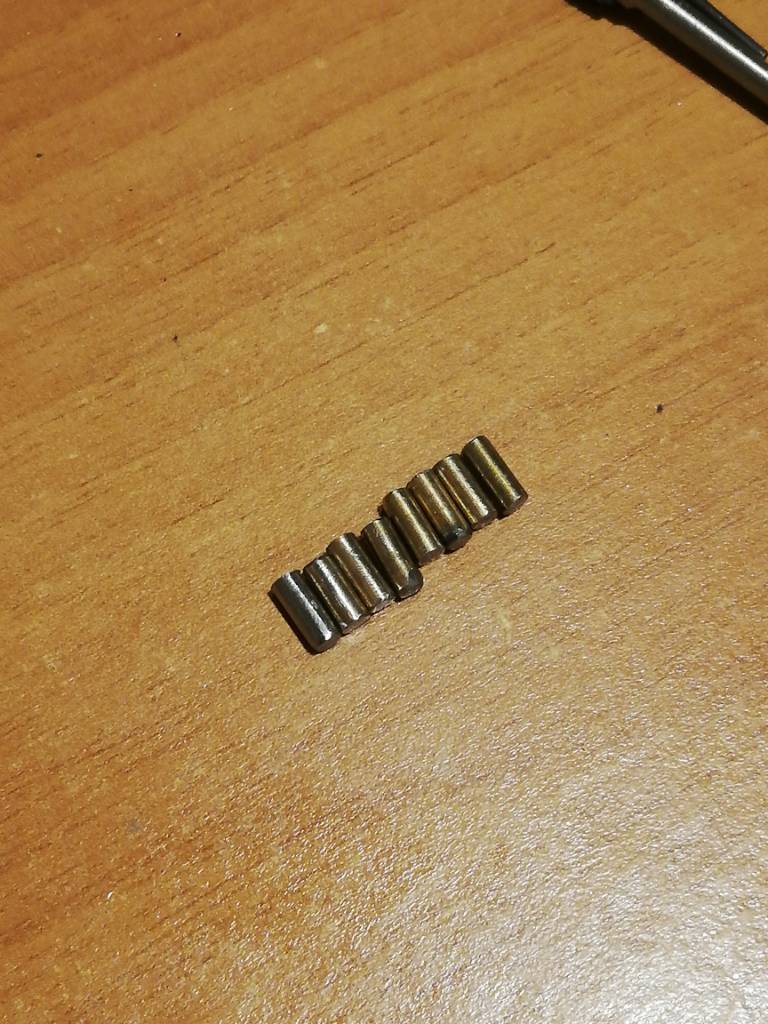

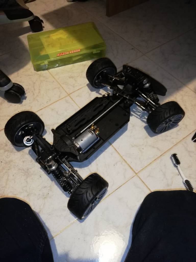

Vecchio 01-06-19, 01:46 PM   #163
Messaggi: 1,716

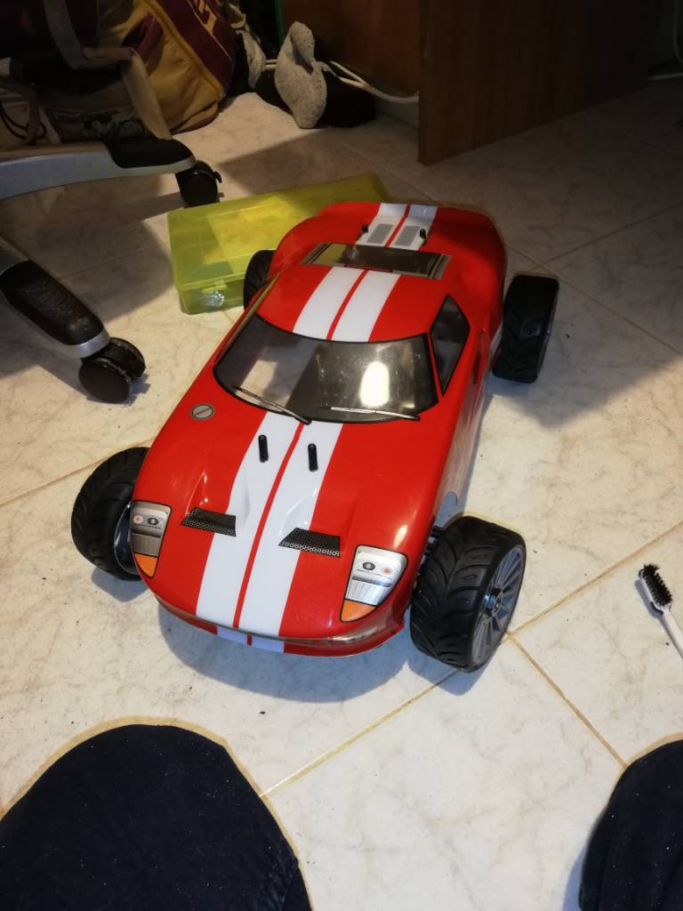

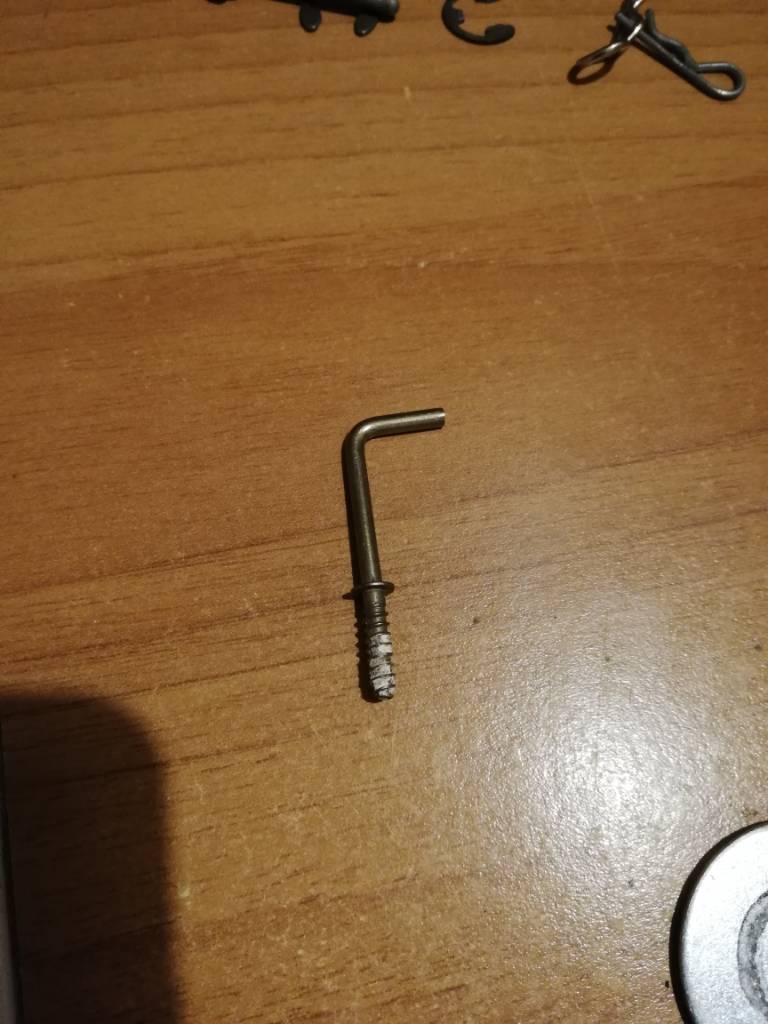

last update per queste modifiche...
una volta terminato di creare i 4 adattatori è il momento di creare i pin per tenerli fermi, ho quindi preso delle viti ad L (prima vite sotto) dello spessore idoneo ed ho iniziato a lavorarle
[Recensione] VRX Rangster (Monster Truck 1:10)-img_20190601_110507.jpeg
ne avevo solo due e per fare 8 mini pin ho dovuto ottimizzare ogni millesimo fare quindi tagli precisi era imperativo e direi che ci sono riuscito
[Recensione] VRX Rangster (Monster Truck 1:10)-img_20190601_112717.jpeg
dettagli del trascinatori fissati:
[Recensione] VRX Rangster (Monster Truck 1:10)-img_20190601_122646.jpeg
[Recensione] VRX Rangster (Monster Truck 1:10)-img_20190601_122710.jpeg
tutto è al proprio posto
[Recensione] VRX Rangster (Monster Truck 1:10)-img_20190601_122751.jpeg
[Recensione] VRX Rangster (Monster Truck 1:10)-img_20190601_122938.jpeg
pronti per correre sull'asfalto, e giusto per l'occasione userò la nuova carrozzeria
[Recensione] VRX Rangster (Monster Truck 1:10)-img_20190601_123013.jpeg

Bel lavoro coi trascinatori, ottima inventiva
Massimo Turrà
Vecchio 03-06-19, 02:06 PM   #165
Messaggi: 1,716
Originariamente inviata da blackcat Visualizza il messaggio
inventiva di certo non mi manca, semmai il problema è l'attrezzatura, ho fatto tutto a mano incluso allargare il foro per il quale ho usato punte da cnc su un trapanino da modellismo simil dremel a mano libera , ma tutto sommato mi sono venuti bene.
certo però dadi da 17mm me tocca portare una chiave inglese per cambiare ruote
Inviato con il mio nerdfone
