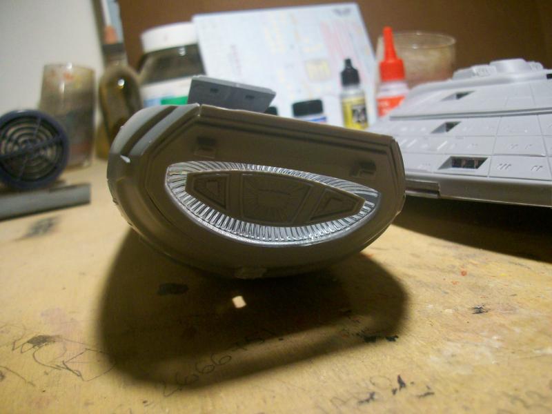

Ora qualche aggiornamento e la partenza con il WIP.
PS:Mi scuso se non spiegherò passo passo la realizzazione,poichè non sono della materia,ma cercherò di rispondere anche a parole mie (non conoscendo i nomi delle tecniche che userò) ad ogni domando e/o osservazione che vorrete farmi.
Ciao Rocco

Attualmente è come si vede in foto.
C'è voluta un Ora e mezza per incollare pezzi talmente minuscoli che non riuscivo a prendere nemmeno con le pinzzette ad ago......per non parlare dei vetrini!
Attualmente si sta asciugando bene la colla....poi si va in stuccatura!
Ciao Rocco

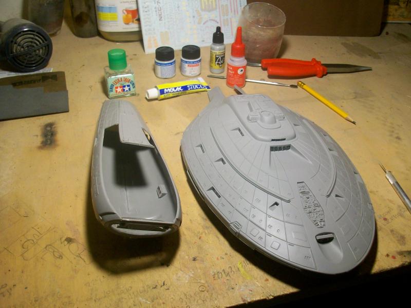

Grazie Signori per l'incoraggiamento.....mi serviva proprio!
Qualche piccolo passo avanti sul Modello......ho le dita piene di cianacrilato!

Per la plastica va molto bene una colla particolare ad uso modellistico (di fatto è un solvente per materie plastiche) che speso vendono con applicatore ad ago. I pezzi si uniscono, si tengono serrati con nastro (o con le mani, se sono piccolini) e si mette un filo di colla sulla giunzione. Per capillarità questa si distribuisce immediatamene sulle superfici di contatto, scioglie superficialmente la plastica ed asciugandosi salda i due pezzi.
Trink
Vecchio 20-05-10, 06:46 PM   #14
L'avatar di AMMIRAGLIO
Registrato dal: Sep 2008
Messaggi: 958
AMMIRAGLIO è un newbie...
Trink
Si infatti.
E non mi manca...è la "Cement" della Tamya (tappo Verde).....ma non è adatta per le superfici molto ampie.
Quindi.....cianacrilato della Mantua (tappo rosso),come primo incollaggio,e successivamente Cement Tamya per fondere le due parti.
Il fatto è che il modello è decisamente Grande,porca paletta!
Ciao Rocco
