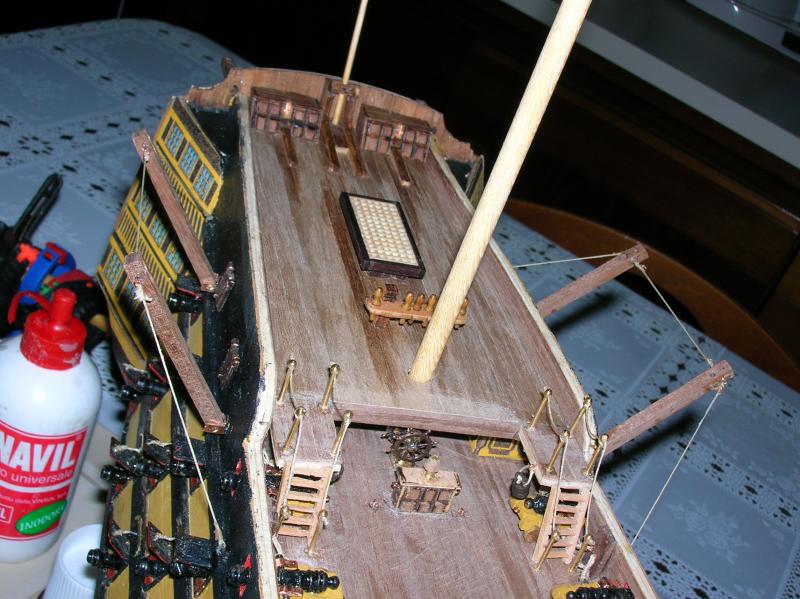

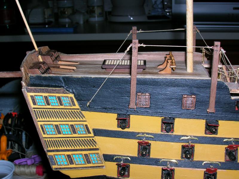

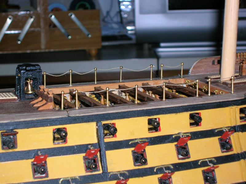

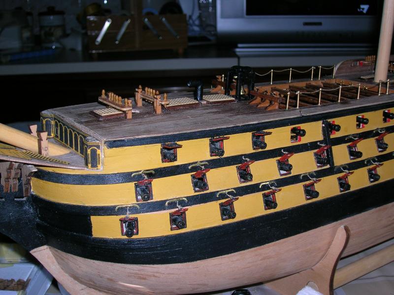

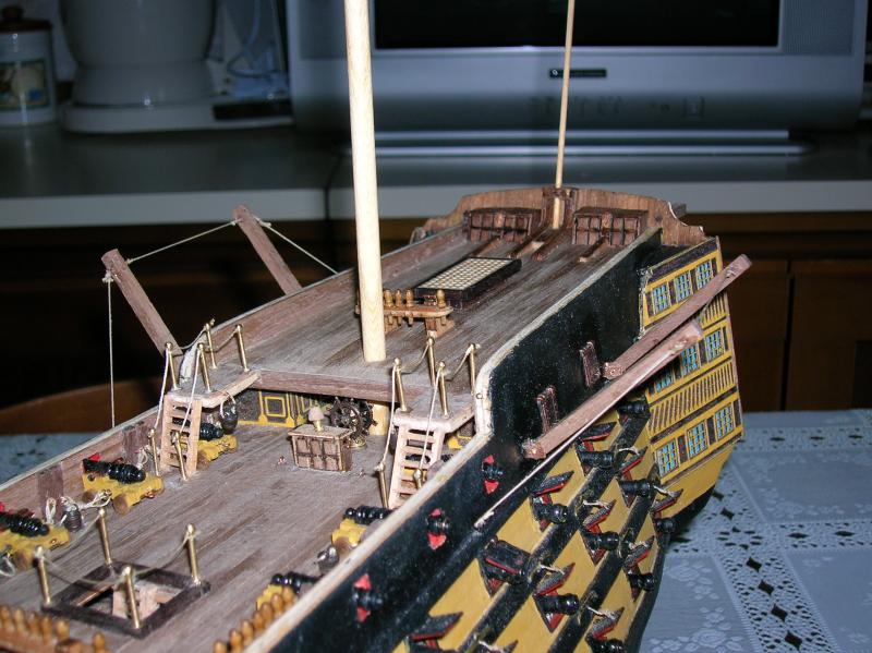

andando oltre, oggi rompo il digiuno,e come mi evidenzia il buon Alex,posto qualche foto.
premetto che e' tutto in fase di lavorazione e si noteranno alcune cose che possono essere lacune,tipo gli aloni scuri qui e la' (e' solo olio paglierino che e' stato assorbito) o altro.
come al solito : consigli e critiche( costruttive) sono bene accettati.
un saluto. Dario!!

ciao dario, in alcune foto si vedono i listelli del ponte, che sembrano un po' troppo "aggrediti" dalla carta vetrata a grana (secondo me) troppo grossa. Ma che carta vetrata utilizzi? Che misura? Quando carteggi scali fino ad arrivare almeno alla 500?
Io ho notato che a me basta carteggiare con la 180 - 220 ed a salire, almeno sul ponte a meno che non sporchi eccessivamente con colla quindi uso misure piu' grandi. Ma poi devo comunque riscalare fino alle misure che ti ho detto prima.
Anche lo scafo tratto nello stesso modo: 180 - 220 e salgo fino a quando non mi stufo... pure 1000 ecc. ecc...
altimenti si notano troppo i graffi della carta...
e' ache vero pero' che la macchineta fotografica fa risaltare al massimo i problemi dei modelli...
cmq procede tutto molto bene complimenti...
ciao blu

.... e anche consigliabile passare la carta vetrata sempre nella direzione della fibra del legno.....
trink

si vede molto la "graffiatura" della carta facilmente dovuta come dici ad una grana forse ancora troppo grossa,ma c'e' da dire anche che sono in macro e si vedono cose che ad occhio nudo non vengono viste .
purtroppo x vedere i particolari si evidenziano anche i difetti.
x Trink.
e' importante la tua osservazione, cosa che io in effetti non ho fatto e' di seguire il senso della fibra ed anche questo va a sommarsi al resto.
non si finisce mai d'imparare....
Dario!!
Dario
