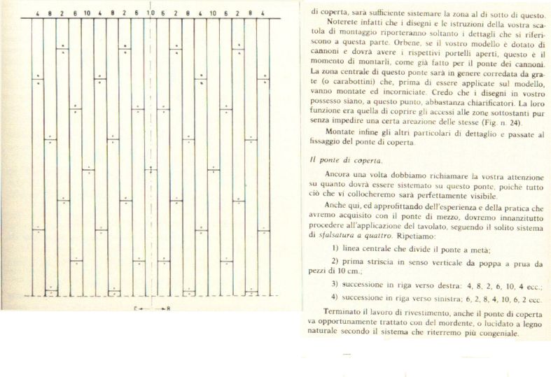

mmm non puoi allora provare a fare delle incizioni che simulino le giunture?
io ho questo kit tagliabalsa http://i12.ebayimg.com/07/i/001/3e/74/d727_10.JPG che la le lame adatte a tutto..potresti fare così
- simuli le giunture incidendo il legno seguendo lo schema che ti allego sotto
- con pennellino e acqua+vinavil+cenere passi vicino alle giunture che si sporcheranno e sembreranno più profonde, magari prima le passi con una matita
- simuli la chiodatura con una matita (in scala 1:50 ti dovrebbe venire da dio)
tutto questo creerà un effetto ottico che nasconderà le giunture postume
provare poi non costa nulla

Sebastian lo schema che hai postato, come misure va bene per la scala 1/65 del mio modello?

va bene x qualsiasi modello..perchè la tua è amati...mmm va be falli lo stesso da 6/7 cm

Confermo, io per lo scotland 1:64 li ho fatti lunghi 7 cm (nella realta' sarebbero circa 4,5 m)

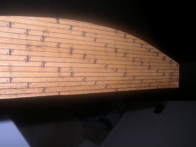

Prima parte del ponte quasi terminata,lo invecchiata un tantino e poi dato una passata di olio di frassino dovrei passargli un po di colore,ma non so.
che ne dite va bene o rifaccio tutto da capo?

direi che e' ottima, solo un ultimo appunto, lungo le giunzioni i vhidi erano due e non uno solo. Poi e' perfetto!
