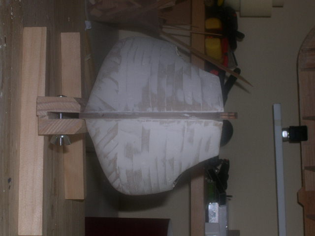

Boungiorno a tutto il forum,ho finito di mettere il primo fasciame,ho stuccato e cartavetrato,non so se devo carteggiare ancora un po',la superficie al contatto mi sembra liscia,se non ci sono errori vorrei sapere come devo inserire il primo listello del secondo fasciame,che curva deve avere ,in poche parore da dove comincio il primo fasciame e da che punto rastremare,vorrei seguire la curvatura giusta.
Scusate per tutte quaste domande,e grazie in anticipo.

Vecchio 27-06-09, 02:14 PM   #21
L'avatar di trinchetto
Messaggi: 7,862
fai un salto nel wip di Blusky...... l'argomento è stato sviscerato per bene!!!!

Vecchio 30-06-09, 02:47 PM   #22
L'avatar di blusky1974
Registrato dal: Jun 2009
Messaggi: 565
blusky1974 è un newbie...
io il primo listello l'ho fatto partire orizzontale da prua a poppa a toccare il limite superiore della murata
rastremato
a 2,5 mm a prua poi in modo armonico 4, - 5 - 4,5 - 2 mm a poppa
comunque non ti spaventare ma e' uno scafo davvero tosto se lavori con i listelli da 5 mm per 0,5 gustati le foto
ciaooooo facci sapere...
okkio perche' ho visto che hai mangiato gia' parecchio spazio alla ruota di prua... fai attenzione a non farla sparire

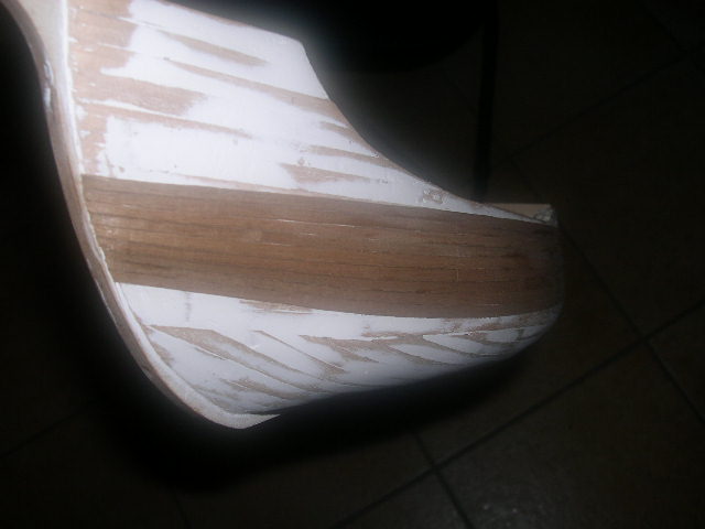

Vecchio 01-07-09, 08:30 PM   #26
Registrato dal: Apr 2009
Messaggi: 488
Vincenzo75 è un newbie...
Ciao a tutti ho cominciato la posa del secondo fasciame,la prua alla fine verra' rifinita meglio,i listelli sono da 4 mm a corredo, rastrmato a 2,5 a prua 3,5-4 a poppa e 3,9-4 centro.
qualche consiglio,e sculacciate sono ben accette.

Vecchio 01-07-09, 08:39 PM   #27
Messaggi: 7,862
sculacciare al quarto listello? Sia mai detto!!!
Però attenzione sul lato di dritta, la ratsrematura è meglio farla più uniforme, perchè stai già (al quarto listello) inarcando il fasciame a prua. Questo potrebbe darti qualche problema fra qualche listello.....
Trink
Vecchio 02-07-09, 09:23 AM   #28
Messaggi: 565
predefinito ciao
ciao, dalle foto se sono macro non si capisce molto, non vedo bene la rastrematura, stai rastremando col famoso "pialleto"
se rispetti le misure che hai indicato dovresti procedere bene, io ho lavorato con listelli da 5 mm non saprei dirti che succede da 4, magari vai meglio te pero' al centro scafo ci vuole parecchio materiale, pero' e' uno scafaccio! nel senso che e' tosto.. poi vedrai
superato questa "nave scuola" gli altri scafi "te li magni"!
io ho tagliato i listelli a tavole di 8 cm e devo dire che la cosa mi ha aiutato molto mi mancano pochi corsi di fasciame per finire un lato...

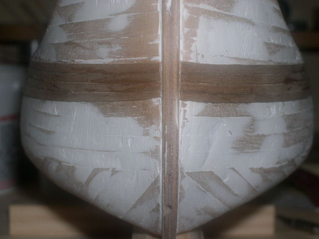

Vecchio 03-07-09, 08:41 PM   #29
Messaggi: 488
Ciaoa tutti vado avanti con il fasciame,completo prima un lato poi vado sull'altro,un po di difficolta' ma vado avanti,dovrei continuare a scendere o partire dal basso?

Vecchio 04-07-09, 06:43 PM   #30
Messaggi: 565
ciao vince'!
non saprei come consigliarti io sono sceso al limite massimo fino a quando proprio i listelli dovevo rastremarli anche al centro scafo perche' non aderivano "di piatto" dai un'occhiata sul mio w.i.p. e ti regoli di conseguenza...
poi sono partito dal basso...
ho finito un lato dello scafo postero' prossimamente le foto
non e' che mi sia piaciuto piu' di tanto...
cioe' a far proprio i pignoli e guardando lo scafo rovesciato si vede che alla fine "mi sono dovuto arrangiare" pero' guardandola lateralmente non posso lamentarmi...
meglio degli intarsioni...
comunque e' uno scafo che poggia parecchio a terra, cioe' la parte in ombra e' bella larga io andrei avanti fin quando l'occhio mi fa vedere i listelli a vista... ed infatti ho fatto cosi'...
mi fa piacere che stiamo facendo lo stesso modello quasi in contemporanea almeno possiamo aiutarci...
