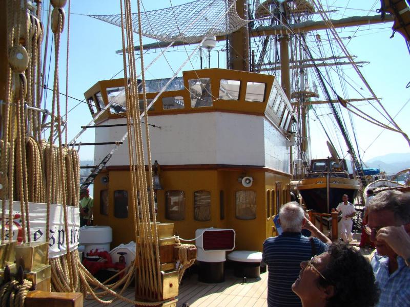

Grazie sergio capiti a fagiolo, da qui si riece a capire che l'orientamento è giusto, nell'altra foto sembrava di no ma era solo un effetto sbagliato della prospettiva. Non si riesce bene a capire se comincia in perpendicolare dove finisce la cabina di comandi.

edito per aggiungere una foto dove si vede bene che è posizionato proprio sopra la vetrata della cabina (che trall'altro è lunga in tutta la cabina e non a meta, sto cavolo di kit)

ho trovato questa altra foto che fa capire come sono agganciate le scalette ,se ne avete altre particolari postate .suppongo che allincirca la rete sia posta inizio vetrate ma non ho nulla di particolare .

Dalla foto sembra chiaro che è posta proprio sopra la timoniera di prua e così avevo visto anche io da qualche parte girando per la rete (ma non ho immagini da linkare).... forse nel sito dei congedati del Vespucci?
Forse la rete serve a far si che i marinai che evenualmente cadono dall'alto non rovinino la timoniera? Non mi spiego altrimenti perchè solo li hanno messo una rete.

Addirittura i marinai!! io pensavo piu se cade il capo di una cima, che da 30 metri ti sfonda il vetro. I marinai son tutti legati, anche se sinceramente non saprei se è mai successo che ne fosse caduto uno..

se cade rimbalza e finisce a mare

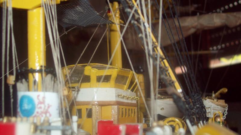

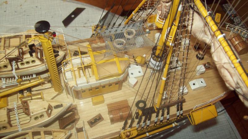

E anche questa è fatta, c'ho aggiunto anche un paio di corde arrotolate per dargli un po di peso e un significato alla sua utilità
la vetrata fa pena lo so, ma è una delle tante cose del kit che mi è impossibile ricreare

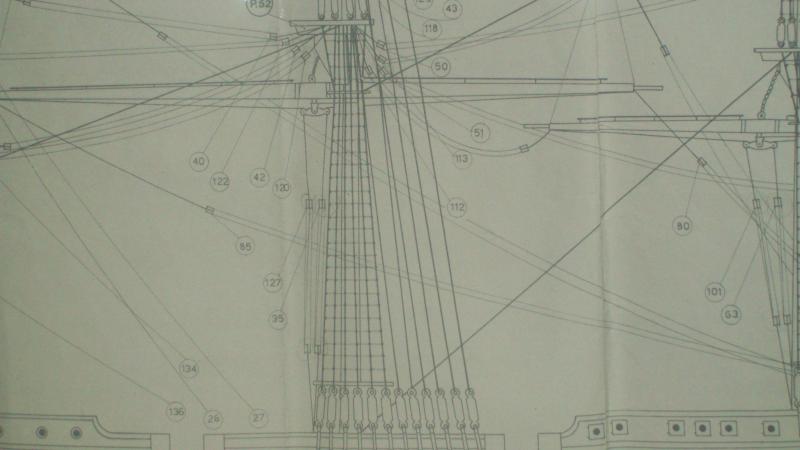

Eccomi fermo per l'ennesima volta..
Qualcuno sa spiegarmi come fare calare le cime dai pennoni, lasciandole morbide lente e lineari? Come è nella tavola?
Perchè in realtà sia con la corda fine, sia quella piu grossa, non tiene conto della legge di gravità e va per i fatti sua, svolazza a caso.
Sono fermo e non so come fare, ho visto foto di esperti che ci sono riusciti..

credo che si debba usare un po' di colla diluita. L'alternativa potrebbe essere realizzare cime con una sottilissima anima metallica. Come realizzarle, però, non ne ho idea. Forse con la macchina commettitirice...
Io sarei per la colla...
Forse però con il ropewalk... mah, qui ci vuole zak, che è un esperto in materia!
Ps. secondo me comunque la colla non dev'essere troppo diluita...

Ciao io ho provato cosi' e ' mi sembra che funzioni. una volta presa la misura del filo lo spargi di colla vinilica diluita tranne l'estremita' dove devi fare il nodo,lo metti in tensione magari con un piccolo pesetto e lasci asciugare vedrai che dopo un po il filo e' bello rigido e potrai anche dargli una forma con le mani ,se risulta troppo rigido bagli le mani e continui a dare forma.
