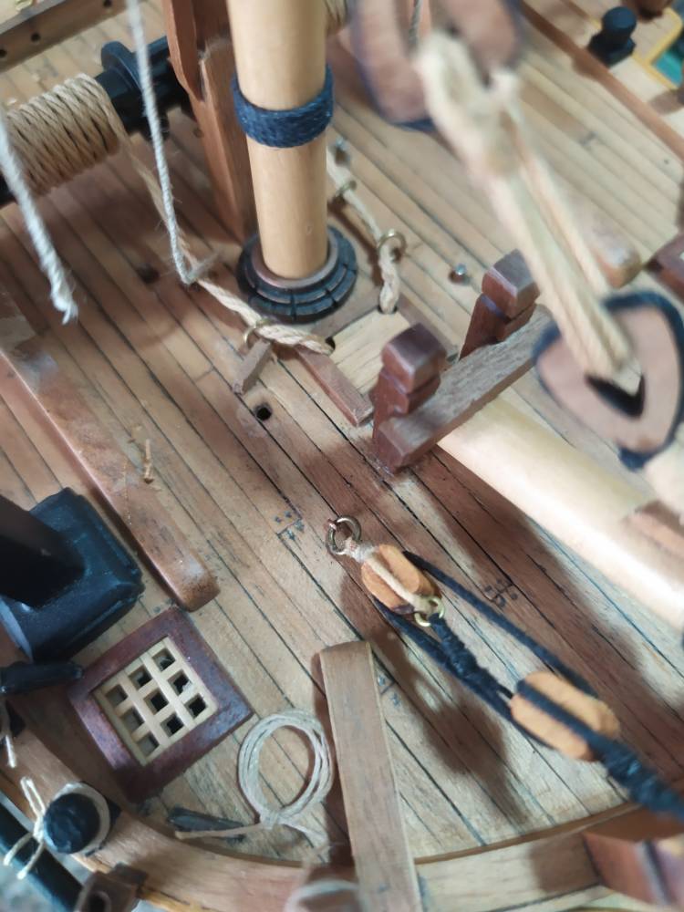

SEA.WOLF 24-10-23 10:04 AM
3 allegato(i)
Buongiorno a voi amici modellisti, saluto in particolare quanti mi conoscono e un ben trovato a chi non ho avuto il piacere di incrociare su questo fantastico forum. Provando a rispolverare questo mio "eterno" bounty mi accingo a riprendere questo wip ponendovi un dilemma che mi sta affliggendo, SCOLLO O NON SCOLLO? mi spiego mettendo delle foto di dove sono arrivato e del motivo del mio dubbio.
Nella prima foto il punto in cui sono e seconda e terza il tarlo che mi rode, come potete notare tirando la drizza del pennone maestro di trinchetto mi si è spezzata la pazienza che ho provveduto a riparare ponendo un listello nella parte inferiore della stessa. Siccome non mi pare un gran lavoro ho deciso di rifare tutto il castello, ma adesso si pone il dubbio di cui sopra, a staccare tutto mi prende un pò di strizza, anche perchè, essendo passato tanto tempo non ricordo che tipo di colla ho usato e se ci sono dei piolini in ottone alla base delle colonnine. Consigli in merito?
Black buccaneer 25-10-23 04:26 PM
Temo di non aver capito fino in fondo..sei riuscito a staccare le quattro bitte di sostegno pazienze: la colla usata, qualunque essa sia, ti è stata clemente, così come clemente ti è stata la mancanza dei piolini rinforzo, aggiungerei.
Vedo che hai abbastanza pratica per rifare il tutto anche senza consigli.. forse serve un po' più di cura nel fare le tacche per l' incastro pazienze e magari realizzare alloggi singoli per le carrucole che, in tal caso, dovrebbero essere meno spesse. I piolini sotto le bitte si, quelli te li consiglio, anche se forare la coperta a trinchetto in opera non sarà proprio una gioia!
Buona fortuna! Restiamo tutti in attesa e.. attento a Bligh che è un altro che rompe molto! [emoji16]
SEA.WOLF 25-10-23 06:16 PM

Ti ringrazio per avermi risposto, ma il problema è che ho rifatto tutto ma non ho ancora scollato il vecchio, ma intanto ci ho riflettuto e penso di procedere tagliando le bitte ad altezza carrucole e poi con delle pinzette provare a smuovere le quattro basi, stasera o domattina opero [emoji51][emoji4]
Vi terrò aggiornati. [emoji112]
Rob70 25-10-23 08:35 PM
Io penso che l'idea di "sezionare" il pezzo è fondamentale. Poi non credo dovresti avere problemi per scollare i pezzettini rimasti. Secondo me il tutto può riuscire bene[emoji106][emoji106]

SEA.WOLF 26-10-23 10:56 AM
3 allegato(i)
Intanto ringrazio gli amici per l'interessamento a questo wip che tra poco festeggia un ventennio [emoji22]. Tornando a noi il castelletto con molta fatica e strizza è stato tolto, i piloni di rinforzo c'erano e la colla usata sembrerebbe vinavil (correggo, è attak). Presentato il nuovo si differenzia per un 0,5 cm dal precedente, per cui adesso rimane da rifarne un ex novo.... e li tocca andare in garage, dove le zanzare mi aspettano dietro la porta [emoji3].Allegato 427499Allegato 427500Allegato 427501
