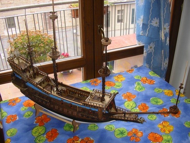

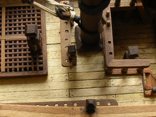

metto un pò di foto nuove con gli alberi in posizione e alcuni particolari dei bittoni per i pennoni, ciao

Vecchio 13-04-09, 03:48 PM   #40
L'avatar di SEA.WOLF
Registrato dal: Apr 2008
Messaggi: 1,803
SEA.WOLF è un newbie...
Ciao Paolo, ottimo lavoro, sembra che prosegua abbastanza pulito...
... due domandine: 1) le palle dei cannoni sono in scala rispetto al vivo di volata delle canne?
2) le scalette erano cosi' perpendicolari rispetto al ponte di coperta?
Te lo chiedo perchè mi sono balzati all'occhio, ma potrebbe essere sbagliata la mia sensazione.
Matteo

Originariamente inviata da SEA.WOLF Visualizza il messaggio
ciao Matteo, ammazza che occhio.....
ottime osservazioni; per le palle sono leggerente più grandi della volata e probabilmente le cambierò con pallini di piombo più piccoli che sono riuscito a trovare, per quanto riguarda le scalette sono quelle della scatola e purtroppo mi sono tenuto parallelo con il piano degli scalini per cui sembrano molto dritte, se avessi avuto una scala più grande credo che li avrei realizzaticon una maggiore inclinazione, magari anche con un corrimano. la scala 1/98 non è il massimo per i particolari che sono per la maggior parte fuori scala ( come i listelli del ponte per esempio ), comunque tutto fà esperienza per i prossimi modelli......
ciao, Paolo

Originariamente inviata da boden Visualizza il messaggio
Complimenti Bonden La Couronne che stai realizzando è ad un buon livello e vista la complessità di tale modello puoi esserne ben fiero.
Vorrei comunque consigliarti di modificare l'inclinazione delle scalette che dovrebbe essere intorno ai 30° e se possibile rifarle usando listelli di dimensioni minori in quanto queste, che se non erro sono quelle della scatola, sono un pò fuori scala, se hai i disegni di Lusci puoi verificare che le stesse sono larghe 8 mm esterno-esterno. Tra l'altro sotto le scalette, a poppa dell'albero di mezzana, ci dovrebbero essere delle aperture che così sono inibite dalla presenza delle scalette troppo verticali.
Il ridimensionamento delle scalette, ovviamente, ti porterà a dover allungare le cavigliere ed anche in questo caso tale modifica andrà a vantaggio della scala e, quindi, dell'armonia e credibilità del modello.
Ciao e buon lavoro
