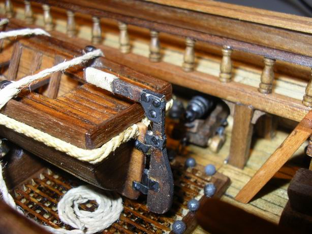

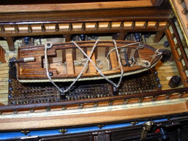

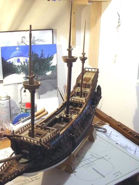

Vecchio 07-03-09, 09:38 PM   #22
L'avatar di boden
Registrato dal: May 2008
residenza: Montemarciano
Messaggi: 376
boden è un newbie...
tra alti e bassi e molto lentamente il lavoro procede, ho quasi ultimato tutte le parti dello scafo e ora cominciamo con gli alberi........
buona visione e mi raccomando consigli e critiche sono sempre ben accetti.

Vecchio 07-03-09, 10:02 PM   #26
L'avatar di boden
Messaggi: 376
davvero bello...Ma le decorazioni e le torrette le hai fatte tu?sono davvero molto belle!
le statue e le lanterne no, sono quelle della scatola, per il resto si, ho usato filo di ottone intrecciato e saldato con stucco epossidico bicomponente per metalli.
le torrette le ho fatte io, magari averle avute già pronte...
ciao, Paolo
