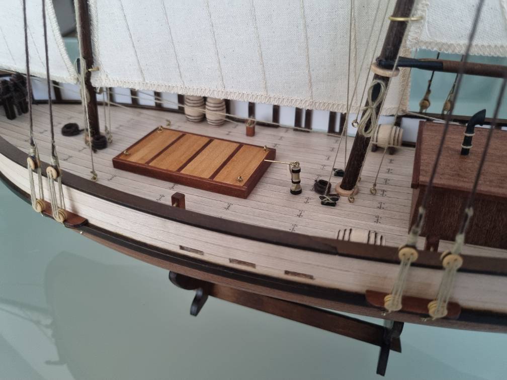

Ciao a tutti,
Pubblico alcune foto del modello Polaris (OcCre, scala 1:50) appena terminato.
Ciao!Polaris OcCre-20210602_183311_resized.jpgPolaris OcCre-20210602_183233_resized.jpgPolaris OcCre-20210602_183056_resized.jpgPolaris OcCre-20210602_182514_resized.jpgPolaris OcCre-20210602_182359_resized.jpgPolaris OcCre-20210602_182023_resized.jpgPolaris OcCre-20210602_181202_resized.jpgPolaris OcCre-20210602_180817_resized.jpgPolaris OcCre-20210602_180806_resized.jpgPolaris OcCre-20210602_180756_resized.jpg

Hai una mano molto buona, complimenti!
Una dritta per il prossimo modello: le sovrastrutture nascevano assieme al tavolato il quale veniva sagomato ed adattato sulle "aperture" previste sul ponte, aperture che erano la base delle varie sovrastrutture (cabine, tambucci, ecc...).
Quindi, stona un po' vedere giunzioni tra tavole eccessivamente vicine alle pareti (dove queste avrebbero dovuto invece essere ad esse coincidenti) e lo stesso vale per le chiodature, che avrebbero dovuto intestarsi appena sotto alle pareti (dove finiva il tavolato).

Grazie mille per i complimenti ma soprattutto per il prezioso consiglio che terrò in considerazione nella costruzione del prossimo modello!
