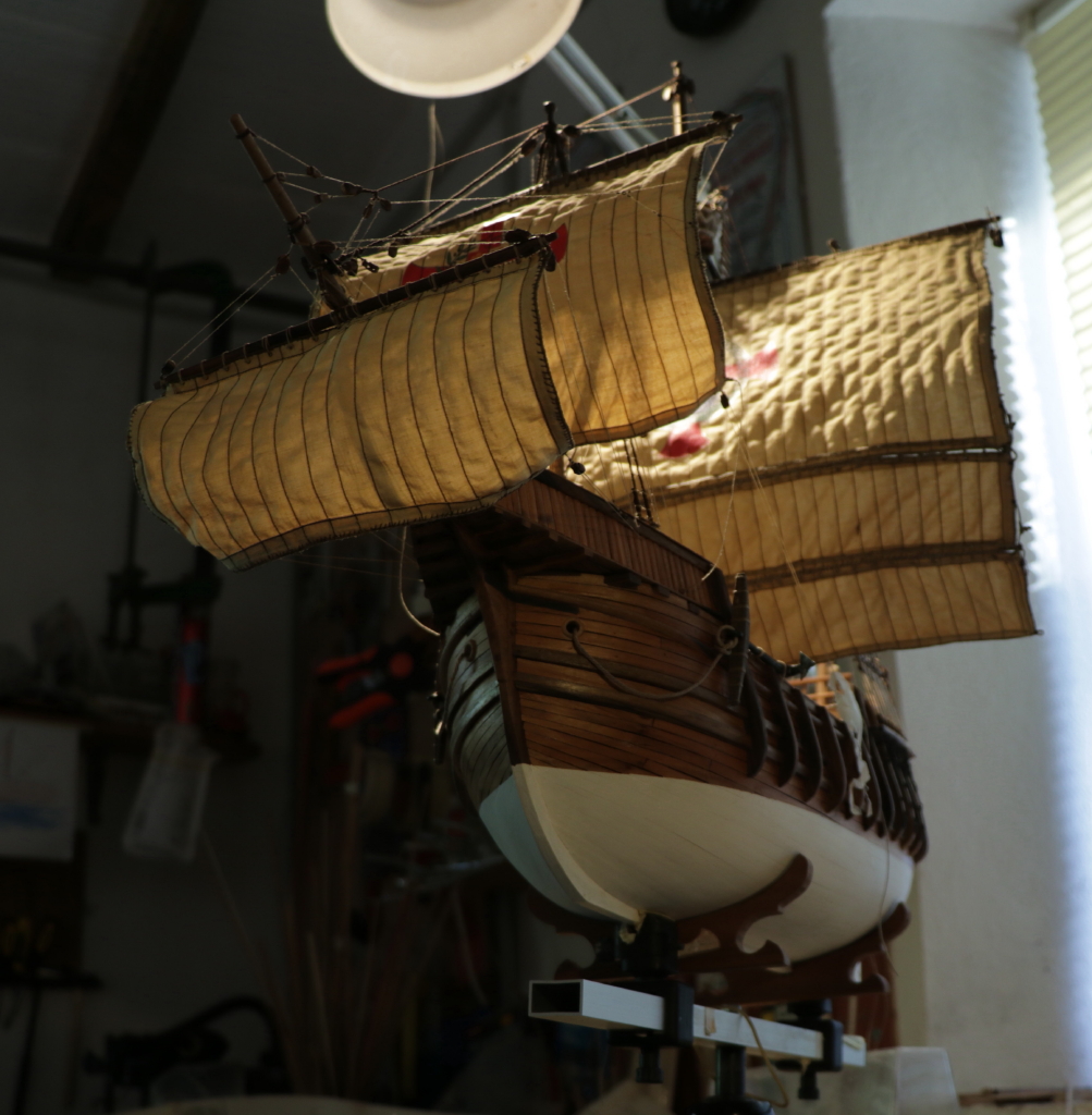

Le manovre procedono, lentamente ma procedono
dopo la vela del trinchetto, la grande vela quadra a differenza della "caravella" che aveva la vela latina, tolta dalla cassetta da frutta nella quale l'avevo riposta per l'asciugatura dell'acqua con vinavil per dare la forma della "gonfiatura" l'ho fermata sull'albero con un filo di rame, tanto per fermarla "al volo"
allego qualche immagine,
la vela è stata messa senza le manovre, per la gravità tende ad "appoggiarsi" all'albero con le manovre tirate dovrebbe assumere l'aspetto della vela gonfia del vento per cui dovrebbe tendere ad staccarsi dalla posizione assunta senza le manovre tese,
l'immagine da prua della vista delle vele
la parte terminale dell'albero maestro con la golloccia alla quale fermero' una delle due drizze del pennone, mentre si vede la rastrelliera e l'angusto spazio per dare di volta alle manovre sulle caviglie (sarà dura !!! )
una vista dal basso dell'insieme

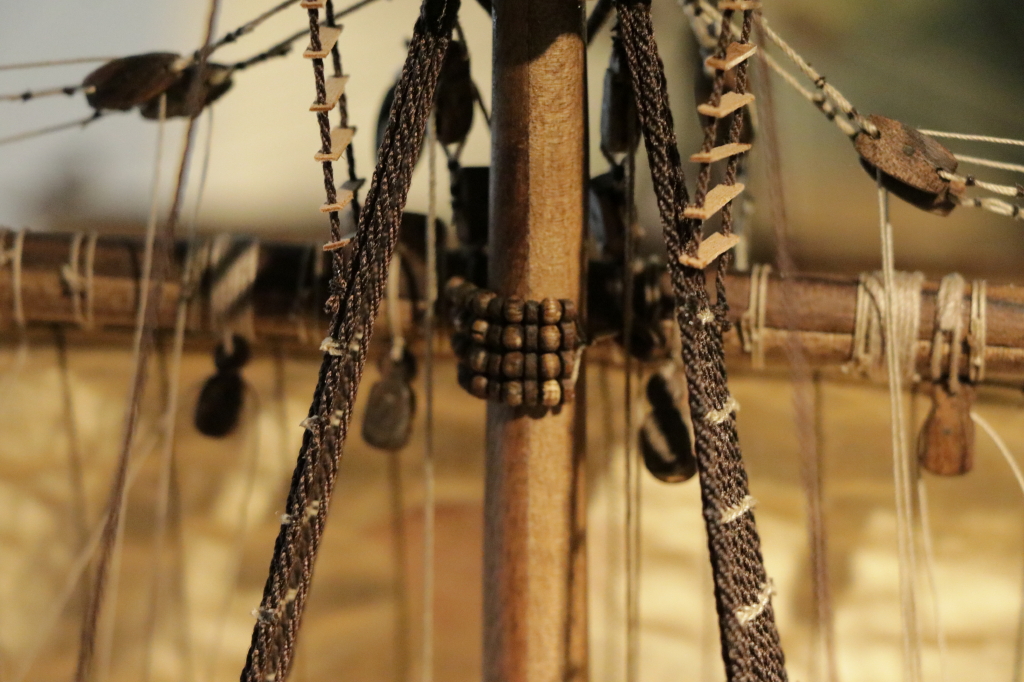

il lavoro alle manovre è impegnativo, spazi ristretti di manovra, risistemazione delle stroppature alle rastreliere e fare legature è stancante soprattutto per la vista, ovviamente utilizzo la visiera che mi permette un notevole ingrandimento dell'immagine senza la "perdita della profondità", ma la quantità del lavoro rispetto alle ore trascorse è molto scarsa, pensavo di terminare in un paio di giorni e invece rispetto alle aspettative ancora manca la vela latina , la metteremo poi, c'è poco da fare, avevo pensato di seguire la cronologia dell'evoluzione dei lavori partendo da particolari lavorativi e oggetti fondamentali per le manovre, per esempio i "serrapennoni" imbrogli fissati al gratile della vela (maestra) che avviluppano e raccolgono le vele sui pennoni, nella vala maestra della S.M. sono a "ragna" e mi sono attrezzato per realizzarli, sono molteplici le lavorazioni degli oggetti per la realizzazione delle manovre, che vanno dalle gallocce ai ganci, anelli, bozzelli e tanti nodi che in una prima vista non erano stati visti (Adametz utilizza delle "convenzioni" senza riportare esempi e descrizioni), la realizzazione di questi particolari porta via tempo, per forza,,,
i serrapennoni, le fasi realizzative, in ogni foro va infilato il filo
e tante gallocce (di diverse misure)
e tanti nodi "parlati" sicuramente tra i piu' utilizzati per le partenze delle legature, stringono subito senza allargarsi o cedere

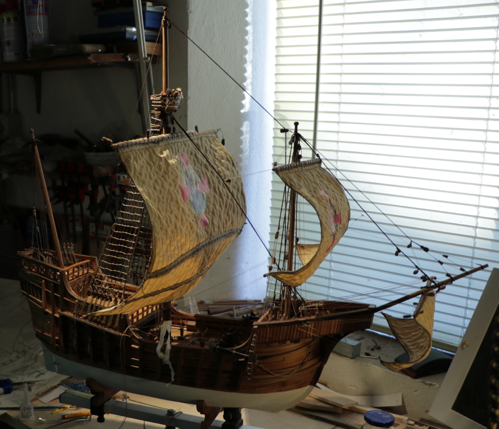

Ringrazio gli amici per apprezzamenti, il lavoro è proseguito con la posa della vela di gabbia e l'allestimento delle manovre per la vela , piccola di dimensione ma complessa nell'allestimento causa le "scotte" che sono formate dal gratile delle vela stessa che all'altezza delle bugna sulla parte inferiore si trasformano in scotte che passando dal bozzello a violino situato sul pennone della vela maestra terminano con un bozzello che agisce da paranco stroppandosi sul ponte, il problema è che il cavo del gratile non passava dai fore dei bozzelli impegnati (), morale riallargare il foro con il trapanino elettrico a 12v. proxxon, con tutte le "paranoie" del caso derivanti dai tanti "fili" intorno, comunque è andata bene (non sarà sempre cosi, purtorppo...)
questa è la "scrittrice" Ombra, che ha pensato di fare un pisolino sulla stampante...
le immagini sulla vela di gabbia e le fatidiche scotte
comunque anche la vela di gabbia era "fatta"
