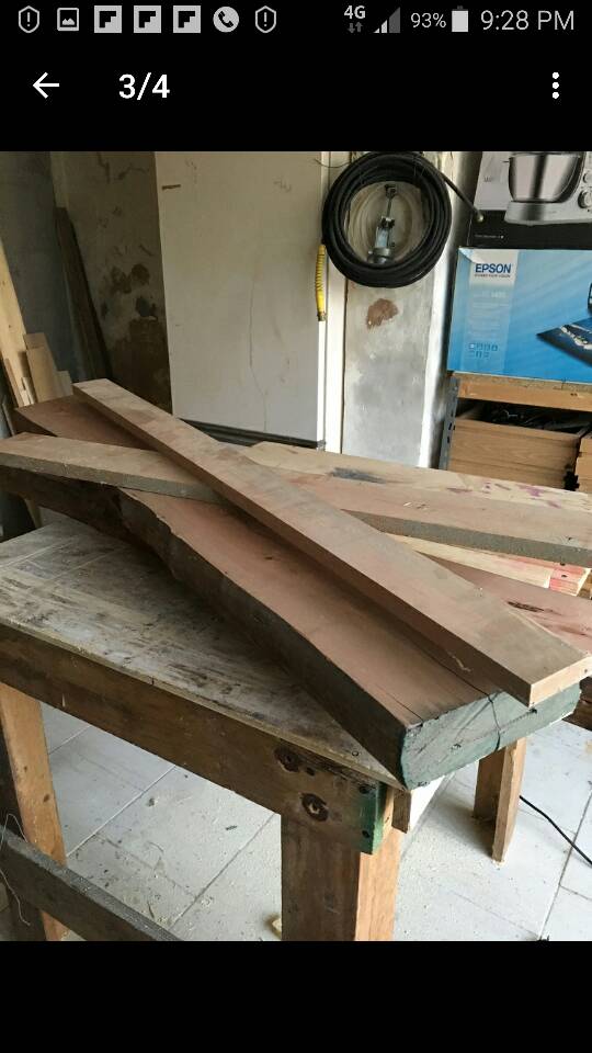

Originariamente inviata da Black buccaneer Visualizza il messaggio
È passato un bel po' da quando il tuo Hermione era ancora dentro questi listoni di pero!
Per me rivedere periodicamente tutto il tuo wip è diventata ormai una piacevole ed indispensabile consuetudine..
Grazie!Allegato 386674
Sono passati alcuni anni e sono arrivato alla fine senza che me ne accorgessi. Grazie per la considerazione , il mio vuole essere solo un invogliare i modellisti ad intraprendere l'arsenale.
