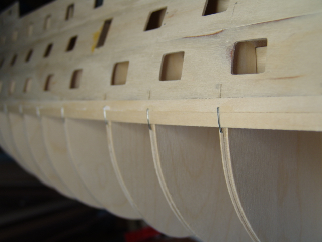

.. per l'incollaggio (ho usato solo colla alifatica) di ogni modello di compensato su diciotto ordinate e parte della prua, ho dovuto escogitare un sistema che mi permettesse di stendere bene la colla su tutte le parti, posizionare esattamente la striscia (lunga circa 90cm) e anche bloccarla subito, prima che la colla perdesse fluidità..
.. allo scopo ho spalmato celermente con un pennello la colla e subito dopo ho usato una spillatrice a mano, "sparando" graffette corte e con larghezza adeguata.. ho usato questo sistema anche per posare i primi due listelli del fasciame da 1,5x6 senza rastremazione e per tutta la loro lunghezza..

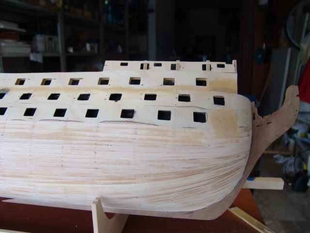

.. alcune fasi della posa del primo fasciame.. come ho già detto, ho usato listelli da 1,5x6 e la colla alifatica.. in buona parte li ho rastremati e curvati a poppa e a prua..
..ho coperto di tavole 1x4 quasi tutto il ponte di batteria di mezzo nonostante se ne vedrà solo una piccolissima parte dalle scalette del ponte superiore e dai due ingressi laterali (zone in nero)..

sei un razzo. comunque la listellatura e' venuta benissimo.neanche l'ombra di stucco

il kit pare di buona qualità e il modellista sa il fatto suo
fasciare il victory non si può dire sia una passeggiata, specilmente la poppa!
