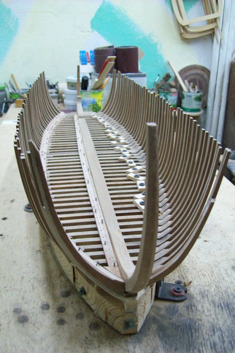

Ciao a tutti, amici!!!
Su Facebook ho fatto la conoscenza di Vitalij Anakhin, modellista di Charkiv, Ucraina.
Gli ho chiesto l'autorizzazione a pubblicare qui le foto dei suoi lavori, che secondo me sono molto belli e curatissimi.
Inizio con questa Tartana in scala 1:24.
Buona visione!!!
Se avete domande da fare a Vitalij, è disponibilissimo a rispondere.

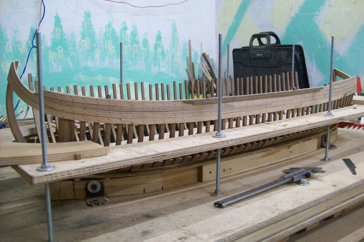

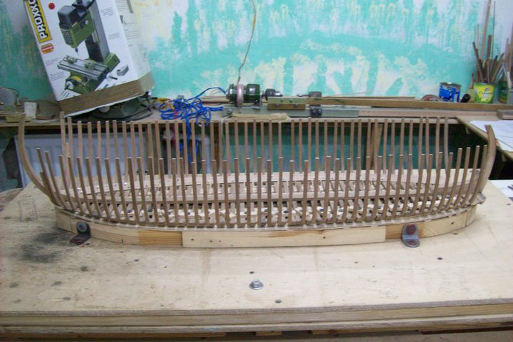

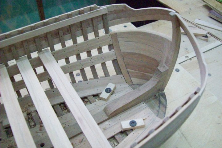

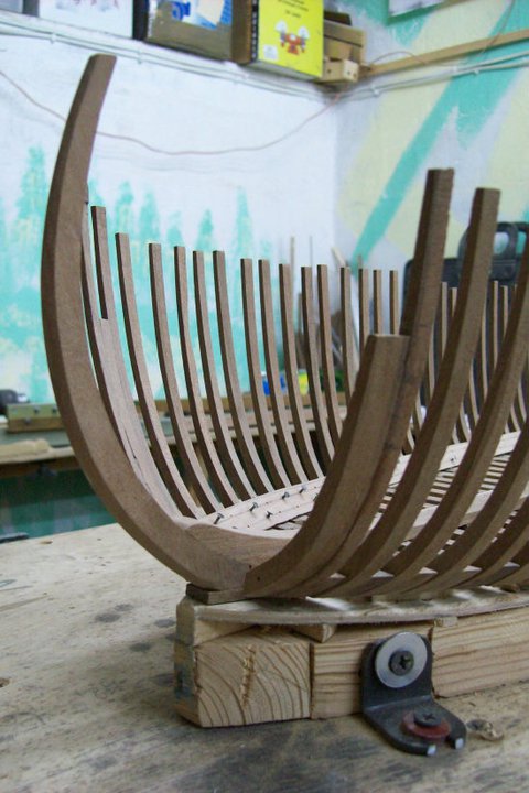

Lavorazione scafo

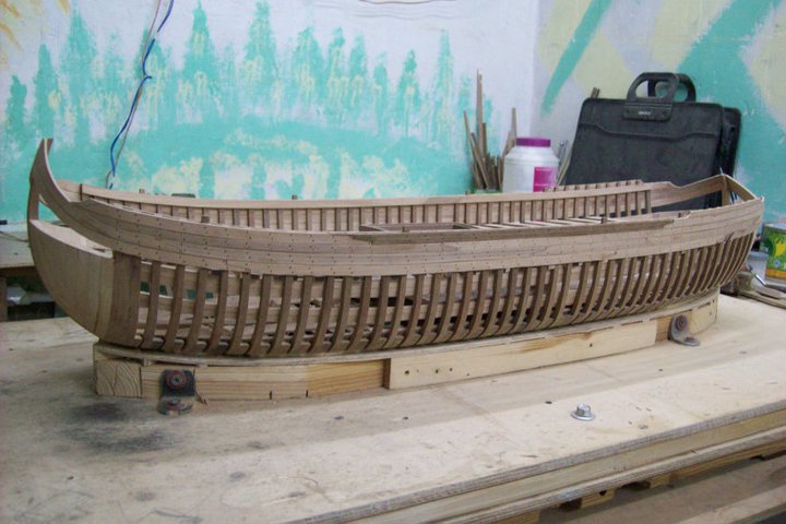

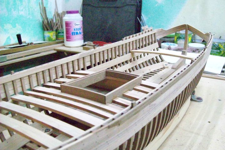

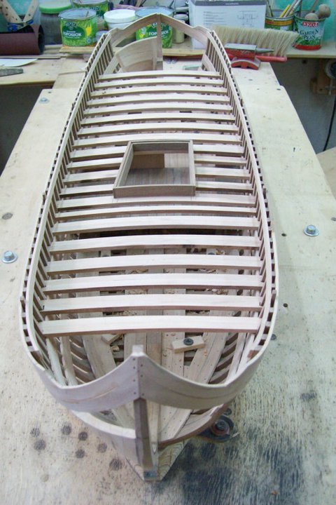

Prosegue con i bagli

So che i russi sono sono forti nel modellismo.
E tartana di Vitalij ne è la conferma!
Vedo l'ossatura completamente diversa dalla tartana della Ancre!
Qui la prua e la poppa è completamente piena mentre nella Ancre ha soltanto il costolato.
Puoi dirci che tartana è questa e dove si può trovare i piani di costruzione?

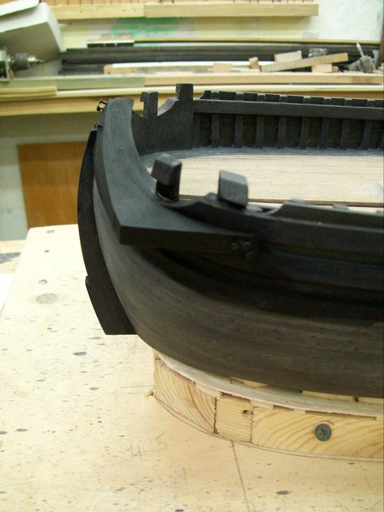

quando si vedono di questi lavori non si puo restare che a bocca aperta.una particolarita' mi e' un po contradittoria. a scendere quel secondo listello che rastremato in maniera appuntita.
Tartana 1:24 di Vitalij Anakhin-030.jpg

Per il momento Vitalij mi ha dato la risposta alla domanda di Stefano.
Da vario tempo ha idea di realizzare un modello in ammiragliato, ma non ne aveva mai avuto occasione.
Con questo modello ha voluto provare alcune particolarità di questa tecnica. Ma non tutte. Per cui prua e poppa non le ha fatte in arsenale, ma con tecnica mista.
I disegni, da quello che capisco, li ha tratti da:

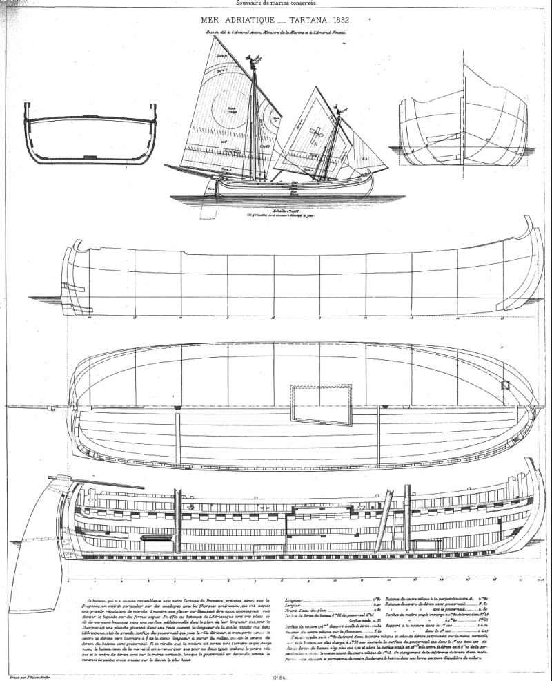

Un altro disegno di riferimento lo vedete sotto.
Per SergioD:
Poiché quel particolare poi andrà coperto da altri elementi, Vitalij non ha ritenuto necessario eseguirlo con tutti i crismi. Ha optato questa volta per questa soluzione.

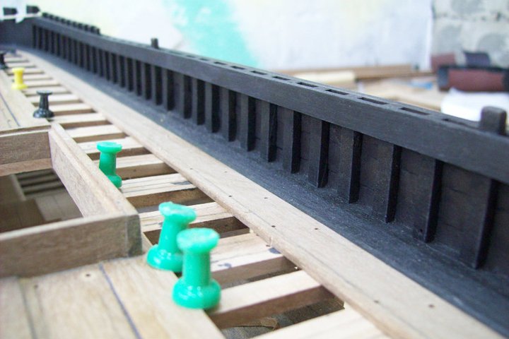

Un altro po' di foto...
Come vedi, SergioD, in foto 8 il listello a punta non si vede più.

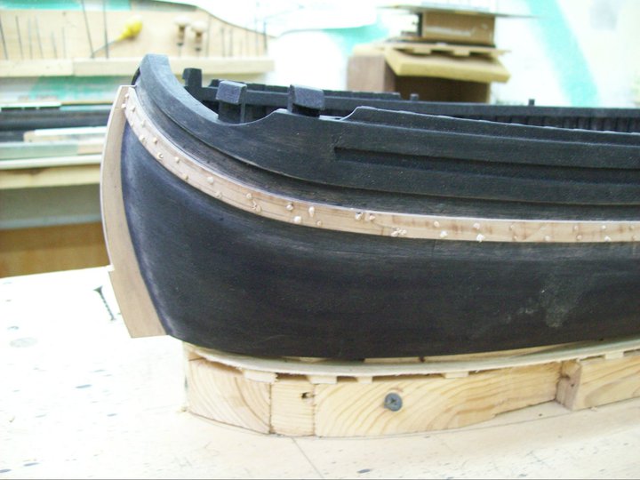

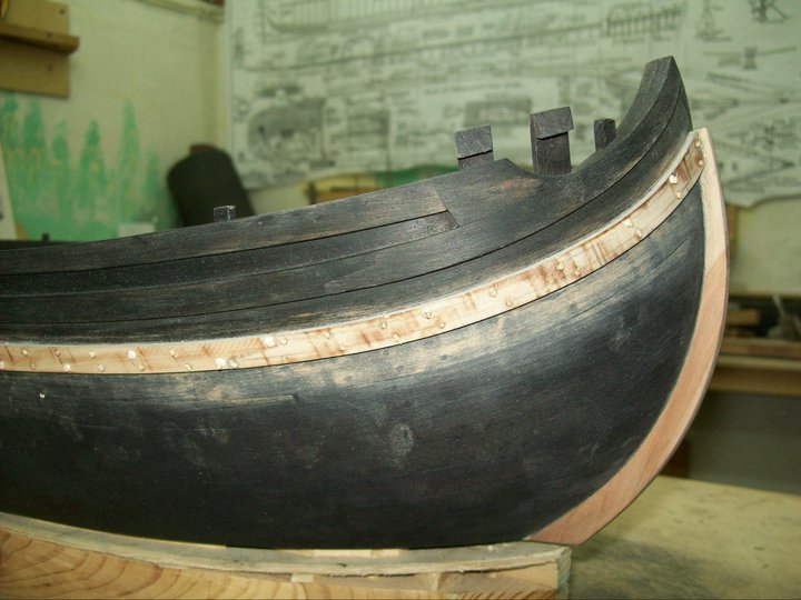

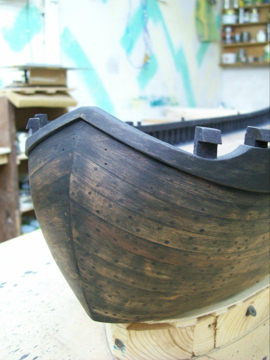

Non ho mai visto i rinforzi al di fuori dello scafo!
L'ha inventato o è così in alcune particolari barche?
Infine non riesco a capire . . . ehm . . . se è poppa o prua.
