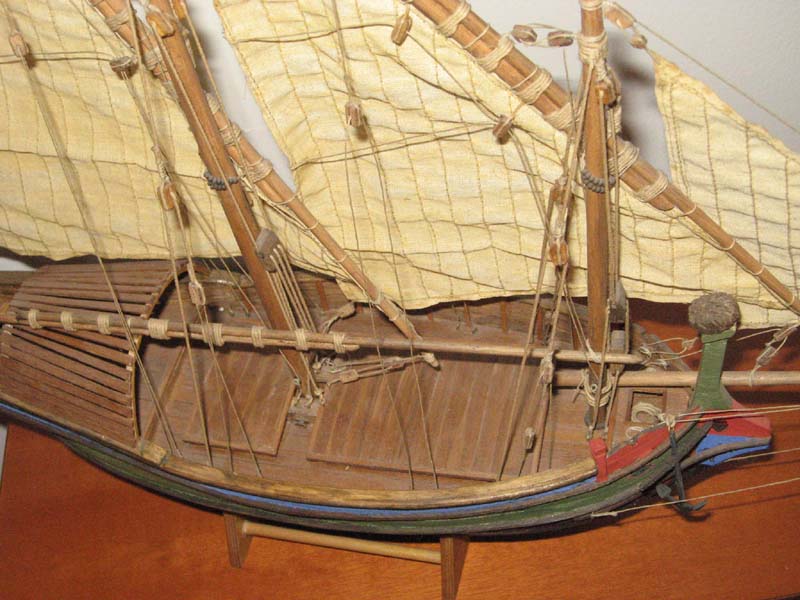

Salve a tutti, ho deciso di postare questa nave fatta alcuni anni fa, perchè probabilmente può essere interessante per qualcuno appassionato alla storia marinara nostrana.
Le speronare erano barche da trasporto usate nell'ottocento, principalmente in Sicilia e Malta.
Da più parti si legge che erano usate anche per il contrabbando, grazie alla loro velocità e manovrabilità.
Avevano la chiglia molto piatta e quindi potevano essere alate in secco anche sulla spiaggia.
Si vede chiaramente che la linea e l'armo è una evoluzione degli sciabecchi di più antica memoria.
Il paiolato a poppa era rimovibile (non so per quale motivo, ma lo ho letto da più parti quindi era significativo).
La lunghezza era circa una quindicina di metri, ma comunque ho messo una immagine con le proporzioni umane.
Speronara siciliana (autocostruzione)-s1-1.jpg   Speronara siciliana (autocostruzione)-s2-1.jpg   Speronara siciliana (autocostruzione)-s3-1.jpg
Speronara siciliana (autocostruzione)-s4-1.jpg   Speronara siciliana (autocostruzione)-s5-1.jpg   Speronara siciliana (autocostruzione)-s6-1.jpg

bel lavoro, complimenti!
qual'è la scala? mi incuriosisce quella specie di "panettone" (scusa la licenza ... sono milanese) sopra il dritto di prua.
Pier
Vecchio 11-06-12, 01:41 PM   #6
L'avatar di Loki
Registrato dal: Apr 2012
Messaggi: 288
Loki è un newbie...
AAARGH!
Panettone????
Dovrebbe essere un cervello umano!!
No, a parte gli scherzi, la mia interpretazione è che in origine fosse una decorazione lignea raffigurante una spugna di mare.
Dubito che ci inchiodassero delle spugne vere!
Però solo un vecchio lupo di mare siculo può rispondere con certezza...
per la scala, lo scafo "da solo" è lungo approx 25-27 cm e quindi la scala più o meno è 1:60.
Loki non è in linea   Rispondi quotando

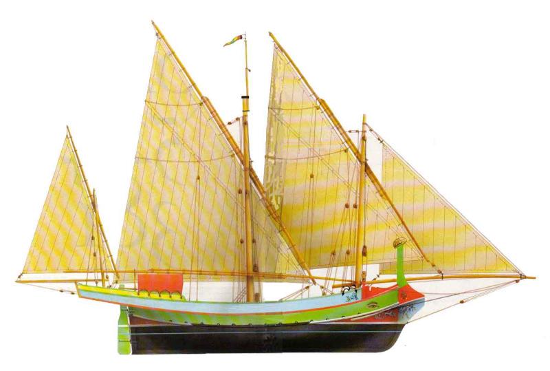

sotto c'è un disegno della speronara da cui sono partito.
Comunque sicuramente essendo una barca "da lavoro" è presumibile che tutto avesse uno scopo e che le decorazioni fossero ridotte al minimo.
E che quindi anche la "spugna lignea" avesse uno scopo!
