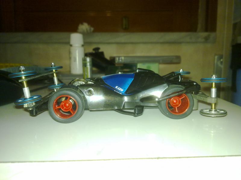

salve ragazzi, oggi in attesa del monobarra ho provato un assetto a castello, risultato: la makkina è lentissima nonostante un ultra...secondo voi come mai?

le pile??
le pile prima di una gara vanno messe che sono ancora bollenti nella macchina ED E' IMPORTANTISSIMO FARLO!!!
poi bisogna vedere com'è la macchina, come ho anticipatamente detto + roller in gomma - meno velocità + clessidre e cuscinetti + velocità
+ è fatta bene la mono meglio rende stabile la macchina!!
Ventrue non è in linea   Rispondi quotando

se l'ultra è nuovo rodalo e vedrai la differenza se è vecchio aprilo e con un pezzo di carta puliscilo (senza nessun tipo di liquido)

ora vi metto una foto (da notare che il telaio è un FM)
aiutooo assetto monobarra-15052010748.jpg   aiutooo assetto monobarra-15052010749.jpg   aiutooo assetto monobarra-15052010750.jpg

e grazie che va lenta cosa sono tutti quei 19 mm???
è normale che è lenta, hai due alternative
1 rifai l'assetto con clessidre e cuscinetti
2 devi far girare quei roller a palla almeno 10 sec l'una!!

sennò dietro invece dei 19 mm metto dei cuscinetti da 9 mm?

nn va bene le mini con i roller da 19mm davanti perdono velocità quindi metti degli estensori girati in avanti con castelli di cusci da 9mm al post e all'ant metti due clessidre chiudi con una frp dritta per irrubustirla mono con roller da 19mm e freno a spazzole

no leggi la mia risp e cmq i cusci dietro si mettono solo se vuoi fare il post più largo dell'ant se no sn quasi inutili

io ti consiglio questo
cerca di trovare delle clessidre da mettere dietro senza estensori.
davanti mettici a destra (guardandola dal davanti) un estensore e dei cuscinetti da 9mm e a sinistra un roller da 19mm!!
le clessidre le trovi su ebay.. se potevo fartele avere io te ne davo quante ne volevi ne ho un sacco xD

grazie lo stesso, basta il pensiero XD... ah un'altra domanda: il roller da 19 mm davanti che inclinazione deve avere? e quello sulla mono?

no c'è scusa hai gli inclinatori e non le clessidre??
ahahahah fantastico ^^
comunque quello davanti asoslutamente deve essere dritto, se no ti fa un attrito del porco xD
sulla mono mettici un 15° il massimo attento a non forzare l'inclinazione della mono se no ti piega il telaio (non sai quanto ci ho smadonnato dietro XD)

sai davanti come ha detto venture deve essere dritto sulla mono basta mettere un roller e chiudere con una sfera da stabilizzatore e vedra che ti si inclina da sola e per bene io faccio cosi e va da dio
