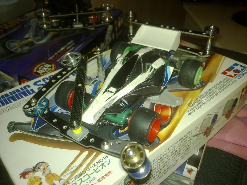

salve, sono disperatooo! qualcuno mi potrebbe aiutare a fare un assetto monobarra come si deve? quello ke ho realizzato io, il primo in effetti, mi si inchioda in curva...come faccio? vi metto anche le foto della macchina...lo so che è una me**a

provala a girare xkè forse tocca è un roller da 19 quello sulla mono

si è da 19 mm...non ho capito, cosa devo girare?

gira l'frp nel senso che la lasci sempre a desra ma la parte più sporgente la metti dentro e il roller lo metti sulla vite che è avvitata sulle alette centrali del telaio

ma per il resto come ti sembra?

all'ant leva i cusci e metti delle clessidre al post va bene volendo potresti sostituire i cusci con un castello di roller da 19 mm e metti come motore un ultra o uno sprint per le ruote potresti usare delle sponge

be scusa sul tuo link analisi ecc la mini allant monta delle clessidre come ho detto io poi il roller lo monta sullaletta centrale come ho consigliato forse? dici assulutamente no per le sponge che essendo troppo morbide scombussolano l'assetto

io gli inclinatori ce li ho, quelli trasparenti da 5, 10 e 15 gradi...mi dite letteralmente come assemblare un buon assetto monobarra?

un buon assetto mono lo puoi fare prendendo spunto da "analisi funzionamento di porshe

ah ma non ho capito una cosa: ma il roller della mono deve toccare in rettilineo?

no xkè serve per rallentare l'auto sul ponte quindi come regola deve toccare solo al ponte

e come si fa per farla toccare solo sul ponte e non in rettilineo?
