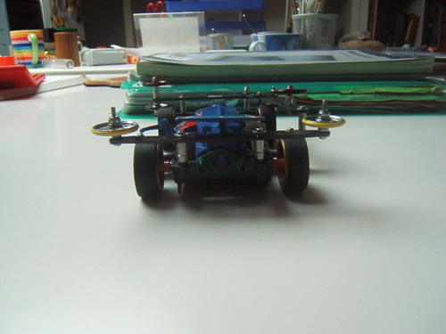

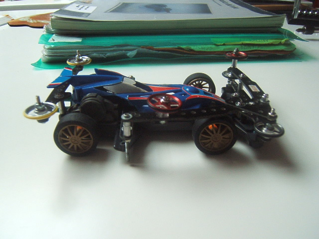

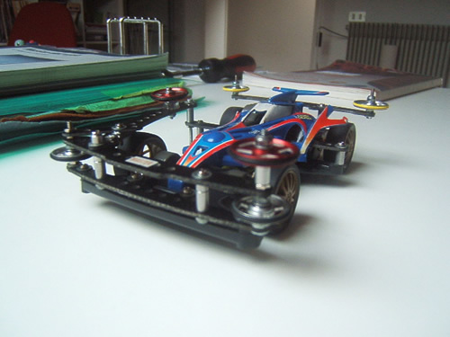

Ecco la mia expert, le ruote sono ancora da tornire. Da notare l'irrigidimento alla monobarra. Commentate!!!
Alto.

Monobarra.

Posteriore.

Generale.

molto bella.. però, l'irrigidimento della mono là, non serve a nulla.. ;-)
allora.. metti sotto l'frp i roller del posteriore, cambia la curva anteriore con una dritta, e se puoi, cambia l'oring giallo al post dx, con uno nero.. fidati che a dx, devi avere più stabilità possibile.. e giocarti tutto sul lato sx (vedi me che sul lato sx ho una clessidra ed un teflon)..
ciao, spero che per il prossimo campuionato, di trovarti a qualche gara!!

Allora:
-non posso metterei roller sotto al post perchè ho le ruote troppo grandi e non ci stanno;
-non posso mettere la FRP dritta all'ant perchè la vite da 30mm non lo permette;
-ora cambio l'o-ring;
-grazie per l'invito (hai msn?).

Ah, dimenticavo, l'irrigidimento derve, provare per credere. Ma non fanno gare di estate a Padova?

maxvi8 (15-06-2006 05:35 p.m.):
a chioggia.. ma è troppo lontano per me.. forse cmq riesco a farmi dare uno strappo da un mio compagno di team..
-no, non ho msn, mi spiace
-quale vite da 3 cm??
- al posteriore metti le 2 viti da 3 cm con 2 distanziali lunghi, e metti sotto i roller (vedrai che vai meglio, provare per credere
-per l'irrigidimento.. se dici che funzia mi fido
fighter non è in linea   Rispondi quotando

dovresti incinare un pelo di piu il roller sulla mono.
Ho notato anch'io, ma ho già un inclinatore da 15°.

e perchè ti impedirebbe quella vite?

potresti sostituire la vite con un albero motore, piu leggero e stabile (se lo sai incollare bene)
