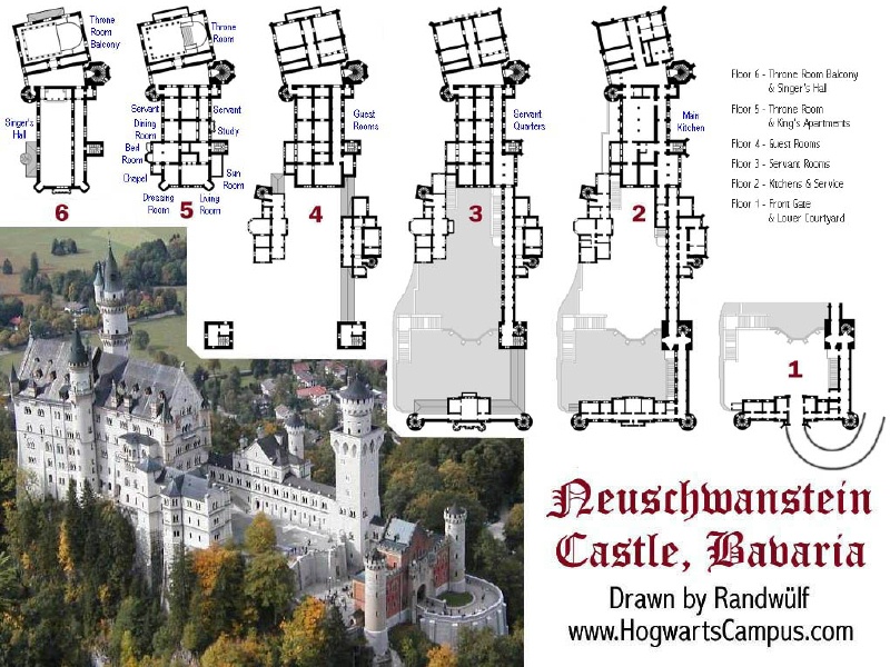

Il castello è estremamente complesso e un aiuto formidabile l'ho avuto trovando questo spaccato piano x piano che mi ha guidato nella fase iniziale di progettazione.

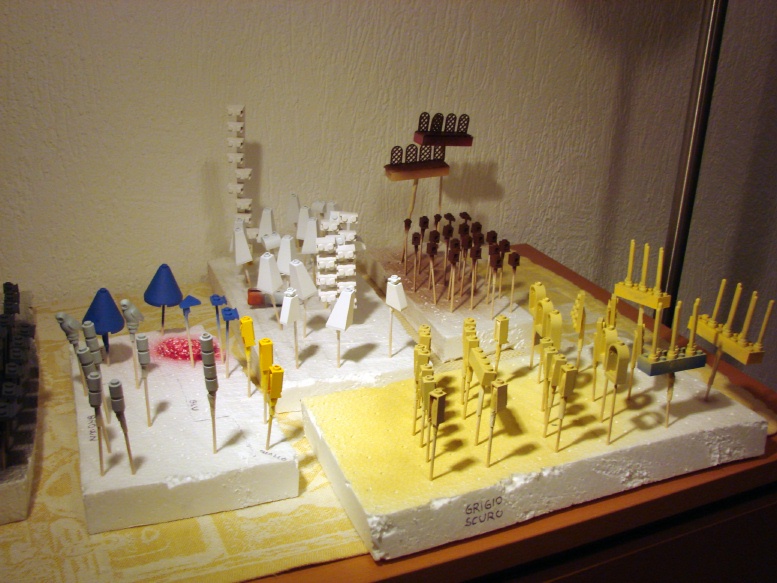

Nonostante tutto, qualche pezzo l'ho dovuto adattare o modificare senza però "costruire" nulla, ho infatti utilizzato comunque un pezzo rigorosamente Lego.
Un altro problema è derivato dai colori, alcuni pezzi di cui avevo bisogno infatti non sono mai stati prodotti nel colore che a me interessava, per questo quindi me li sono dovuti colorare tutti (ad aerografo).
Fortunatamente i colori Vallejio mi sono venuti incontro e sono riuscito a trovare le tonalità quasi perfette.

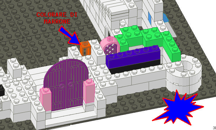

A questo punto è chiaro che serviva un "libretto di montaggio". Per farlo (molto semplicemente) ho preso "l'ultimo file" del progetto di LDraw, e, a castello completo ho iniziato a "smontare" virtualmente i pezzi, in primis assegnando loro un colore contrastante per meglio evidenziare "i nuovi da aggiungere", poi salvavo la videata in .jpg e assegnavo le pagine a ritroso.
Il risultato finale è stato un "libretto d'istruzioni di ben 1108 pagine !!!!

Ecco come si presentava il divano letto di camera unito a due foto dei pezzi ricolorati....

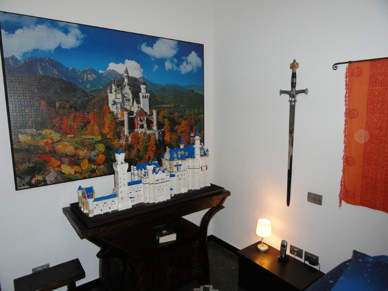

Ecco le foto nel contesto generale di camera.
Lo "sfondo" che c'è non è una stampa del Castello vero, bensì un puzzle da 6000 pezzi di 165x114 cm che mi sono smazzato in 7 mesi !!!!
