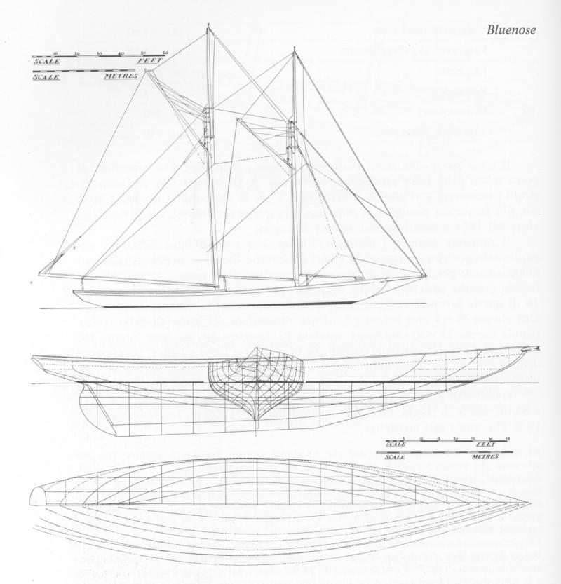

Come detto in precendenza ho lasciato perdere il royal louis e mi sto dirigendo verso qualcosa di diverso: il Bluenose.
Ho trovato dei disegni che con un piccolo ingrandimento dovrebbero consentirmi di ottenere uno scafo lungo una quarantina di centimetri (scala 1:120 più o meno). Poi se tutto va bene ingrandisco il modello a dismisura. Ma è ancora tutto da vedere.
Posto la foto del piano che ho trovato su google
consigli e pareri sono sempre graditi/necessari/vitali
Grazie

Vecchio 22-04-12, 08:15 PM   #8
L'avatar di Mircs
residenza: Mestre VE
Messaggi: 73
Mircs è un newbie...
Io il blue nose lo ho fatto quando avevo 15 anni...mi era stato regalato dalla mamma devo ancora completare l'alberatura...sinceramente lo ho fatto male...(ero un po' troppo acerbo)...pero Cmq volevo finirlo e rifarlo in autocostruzione...tutto qst x dire ke era un kit della amati x me molto valido...

Perchè non ci posti delle foto?
Io domani vedo se rimetto a posto la macchinetta fotografica e vado a cercare un pannello di compensato da 4mm per fare delle prove.
Spero di trovarlo senza tante tribolazioni
