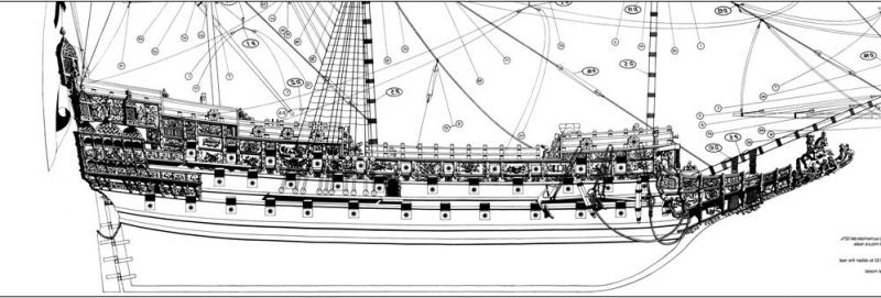

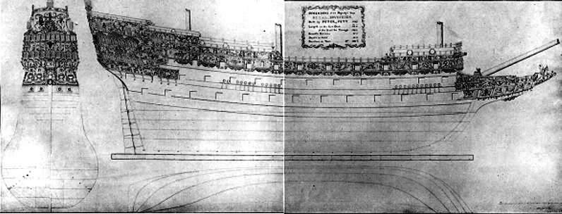

eccovi un piano originale a confronto con uno commerciale....aguzzate la vista e ditemi quali differenze notate.

Tralasciando il fatto che mi sembra di conoscerli
Sara' perche' mi hanno fatto patire le pene dell'inferno, ma la prima cosa che mi salta l''occhio e' la differenza dei sabordi. Diversi per dimensione a secondo del ponte nel piano originale, standardizzati (tutti uguali) nel piano commerciale.
La seconda cosa che noto e' la diversa curvatura degli incintoni. Molto piu' accentuata nella prima foto. Tanto che questi vengono tagliati dai sabordi.
La terza, e' la dimensione della statua sullo sperone. Esageratamente grande nella seconda foto. Non capisco se e' diversa anche l'angolazione del bompresso.
Infine le cerniere del Timone, appena percettibili nella prima foto, enormi nella seconda.
Alex
Ciao Alex

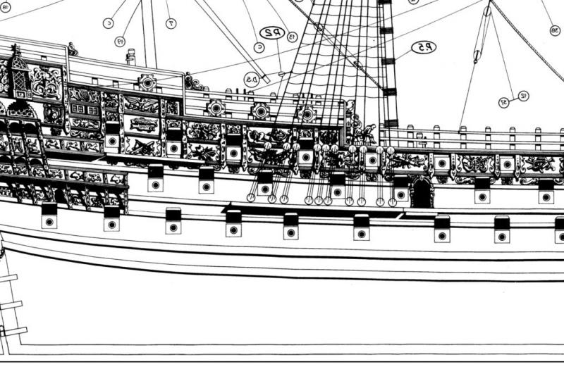

solo?

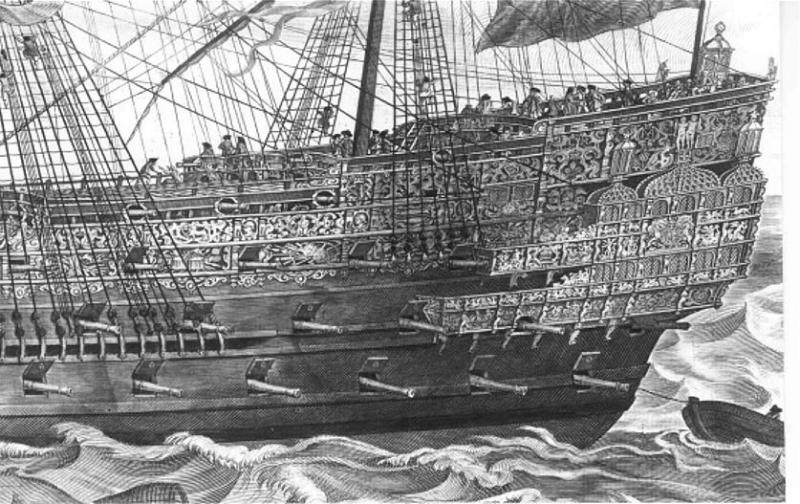

guarda numero e dimensione dei cannoni sul cassero e sui castelli....guarda le strutture stesse dei corrimani e capodibanda (v.foto)....sono completamete trasformati in qualcos'altro....guarda i rapporti dimensionali tra lunghezza ed altezza del castello di prora.....

Eh si hai ragione. Quando ho scritto il messaggio precedente c'erano postate solo due foto. Ma con le altre che hai aggiunto, Zak, si vede benissimo cio' che hai detto.
e le decorazioni?
completamente inventate....non hanno nulla delle originali.
e la poppa?
è un'alto vascello proprio....una cosa ignobile.
tanto vale chiamarlo HMS lollypop

a parte le linee di massima dello scafo, sembra che siano due modelli completamente differenti
non parliamo poi delle decorazioni e degli "accessori" standard e standardizzati ... stendiamo un velo pietoso.

C'e' da dire che la foto del progetto originale che hai postato Zak riguarda la Royal Sovereign, derivata dalla precedente Sovereign of the seas dove pero' sono stati tolti dalla poppa tutti i fregi ruguardanti Re CArlo.
Mentre quella del progetto commerciale e' un un'accozzaglia di cose messe insieme a caso (se non sbaglio sono i piani della Mantua), dichiarando poi che si tratta comunque della Soverign of the seas con cui in realta' ha ben poco da spartire...
Non che i piani Amati siano migliori....
ben detto....allora confrontiamo questa poppa(e anche il resto dello scafo...) con quella di pett.....forse assomiglia,anche vagamente,a questa?
piani originali e piani commerciali...-royal-sovereign-commerciale-poppa.jpg   piani originali e piani commerciali...-poppa-di-pinheas-pitt.jpg   piani originali e piani commerciali...-sovereign-di-pitt.jpg
