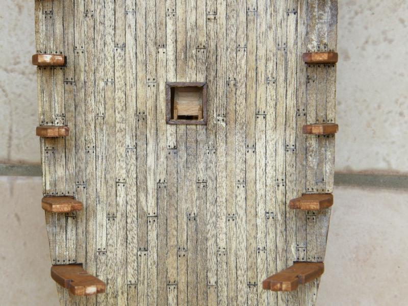

io ho levigato il ponte una volta completato la listellatura, dopodichè una prima passata di nero di giudea diluigto con acquaragia (molto diluito) una carteggia, qualche ripassata per scurire alcune zone per rendere più vissuto il ponte, e una mano finale con olio di lino cotto, fissato il tutto con una mano di turapori finale.
attenzione che se devi incollare ancora delle cose la verniciatura finale rende difficile la presa con la colla, quindi ti consiglio di finire tutte le fasi di montaggio e poi di rifinire il ponte.
allego questa foto per rendere il lavoro fatto.

Ciao Giamat, il colore che hai ottenuto e' buono, decisamente realistico. La disposizione delle tavole, invece, era simmetrica lungo l'asse longitudinale del ponte; inoltre, la dimensione degli scalmotti e' eccessiva. Ultimo piccolo appunto: manca il trincarino, che e' una tavola piu' spessa delle altre, che correva parallela alla murata, all'interno rispetto agli scalmotti. Se hai domande chiedi pure, ciao

ciao Francis Drake, grazie per le osservazioni, per le tavole ho voluto provare qui una disposizione diversa e ho seguito il metodo di una 1 ogni 3, forse non era un periodo appropriato?, invece quelli che si vedono non sono scalmotti ma le ordinate che vengono su sulle quali devo ancora porre dei ponti superiori, inoltre quello dei scalmotti e trincarino è un problema che devo risolvere, perchè su questo modello la finitura interna del parapetto non è previsto, mentre invece io la volevo realizzare rivestendo l'interno con dei listello e aggiungere appunto degli scalmotti e il relativo trincarino.
e ti domando ma gli scalmotti sono il proseguimento delle ordinate? o hanno un passo e quindi un numero diverso?.

anche se fossero ordinate sono del tutto errate sono fuoir scala fuori dimensione purtroppo non ci puoi far niente e' la dea che ha fatto un macello facendo gli interni se vuoi risolvere tutti i problemi te lo dovresti fare da capo e non ne vale la pena il trincarino non era nemmeno previsto dalla dea

... gli scalmotti sono la parte terminale delle costole della nave ed erano distanziati di circa 50 cm l'uno dall'altro.... chiaramente costruendo lo scafo con le ordinate come stai facendo tu la parte finale non è in scala reale e soprattutto non abbastanza ravvicinata da simulare gli scalmotti... cmq un metodo che potresti usare è questo: una volta ultimata la fasciatura dello scafo tagliare via la parte superiore delle ordinate in compensato che stai usando, rivestire l'interno della murata e quindi simulare scalmotti e trincarino con dei listelli in scala giusta.... se opti per questa soluzione ricorda di attaccare sulla parte finale delle ordinate del nastro adesivo in modo che il fasciame si stacchi da queste facilmente....

effettivamente e un buon sistema l unico problema e' quando asporterai le ordinate rimmarra il segno nul ponte
dato che hai l hai gia fasciato dovresti riuscire ad asportare le fasce estreme con saturazione d acqua
se hai usato vinilica o alifatica
