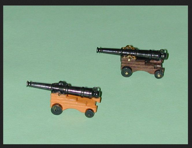

Originariamente inviata da andysky69 Visualizza il messaggio
Ciao naviganti,
oggi ho ritirato la seconda uscita dell'opera e ho notato delle differenze tra quanto spiegato nelle istruzioni passo-passo e quanto spiegato nel dvd.
Differenze in merito alla colorazione del cannone e delle ruote della carronata, neri entrambi nelle istruzioni passo-passo, mentre "gun metal" per il cannone e colorazione a mordente per le ruote, seguendo il dvd.
Nel dvd si cita anche la brunitura dei perni in ottone della carronata, cosa assolutamente non menzionata nelle istruzioni.
E' normale tutto ciò?
Inoltre le fiancate della carronata nelle foto presentano tre scanalature parallele, cosa non presente nei pezzi forniti in kit.
Eventualmente con cosa si realizzano delle scanalature larghe circa mezzo millimetro (forse anche meno)?
Grazie ancora e scusatemi se vi posto domande forse banali ma vorrei partire con il piede giusto.
Andrea.
Ciao, per questi motivi solitamente si fa una prima ricerca storica e si recuperano... per quanto possibili foto e materiale, inerenti al tuo modello.
Ti consiglio visto che pare tu abbia intenzione di proseguire con il cantiere... di aprire un tuo WIP dove i modellisti piu' esperti potranno seguirti meglio e di inserire delle foto cosi' da agevolare gli aiuti o consigli.
Ti allego un paio di foto, la Prima di una carronata e la seconda di un classico cannone... forse le tre scanalature che intendi sono quelle della foto due????

andysky69 è un newbie...
Originariamente inviata da birba60 Visualizza il messaggio
Ciao Andrea ma quelle scanalature che intendi non è che siano l'irregolarità dei listelli ? Ciao e buon lavoro Birba
No assolutamente. Quelle della foto sono scanalature realizzate in modo assolutamente parallelo ed omogeneo.
Come consigliato apro un WIP e vi tengo informati.

Ciao Andysky, le "SCANALATURE" credo che siano semplicemente delle incisioni eseguite per simulare la sovrapposizione delle parti in legno che costituiscono un reale affusto. Non era infatti tutto d'un pezzo, ma costruito con vari elementi giuntati insieme...
Per farle ti è sufficiente incidere con un tagliabalsa ed un righello, e poi "allargare" questa incisione con la punta del tagliabalsa passata "di traverso"...
Buon Vento
Buon Vento
Ok. Grazie proverò e vi faccio sapere in sezione WIP.
