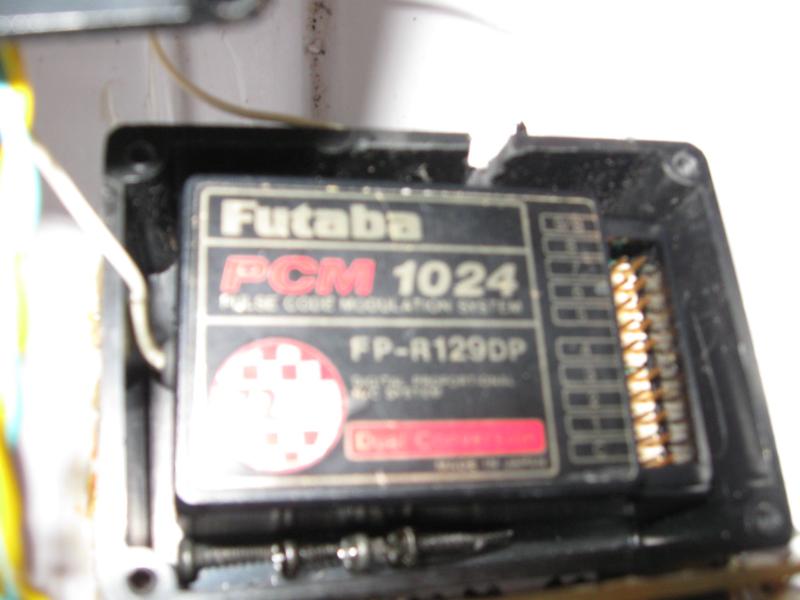

Si la barca è elettrica e la vecchia ricevente prendeva nel primo canale la corrente dal regolatore che gli serviva per funzionare!ma ora ho con la nuova ricevente non so piu come fare visto che necessita di un alimentazione separata dal canale in questione, mentre il segnale del regolatore mi va al primo canale...vi metto le foto per capire che regolatore possiedo, e con che ricevente ho a che fare!!(portate pazienza per la qualita)
Pensavo di sdoppiare i fili, ma non quello del segnale(che mi deve andare al 1°canale)cosi da ricavarmi l'alimentazione della ricevente!
si puo fare? e che fili fanno l'alimentazione della ricevente(visto che sono marrone, rosso,arancione)??????

se ho capito bene la soluzione è ancora + semplice, il filo dell'alimentazione che fa anche da segnale del primo canale lo metti nel primo canale della rx, tanto lo alimenta lo stesso
