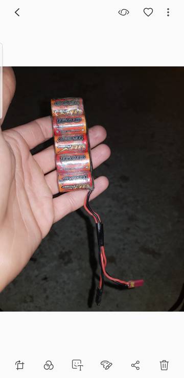

sei sicuro? Metti una foto per favore
Vecchio 04-12-18, 02:20 PM   #49
Registrato dal: Nov 2018
Messaggi: 30
giuseppe asso ha avuto comportamenti non adeguati in passato...
questa è la batteria [Guide] Cosa occorre sapere per la corretta carica delle batterie-screenshot_20181203-172551_gallery.jpeg

si, ti dico che quella non mi sembra per niente una lipo....pare proprio una ni-mh da 5 celle per riceventi

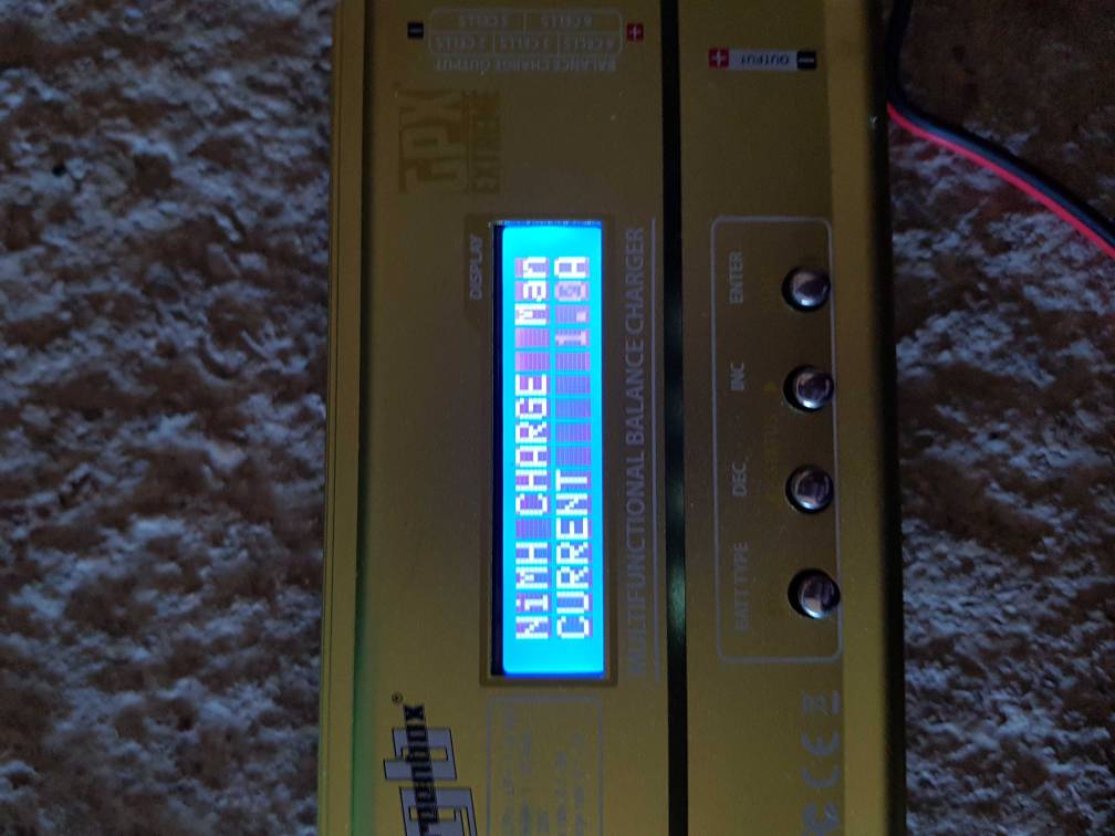

ah ho capito ti ringrazio , però non so come caricarla, ho un carica batterie gpx pro puoi darmi una mano?

se è una ni-mh devi andare nell'apposito programma del caricabatterie e impostare una corrente di carica 1/1.5a, poi imposti il delta peak a 10mv/cella. Almeno, io faccio così perché sta proprio scritto nelle istruzioni delle mie batterie.
io ho questo caricabatterie e non mi spunta nessun delta peak come mai? come sto caricando io va bene pure?
Inviato con il mio SM-G950F - Scarica l‘app del Forum di Modellismo.net
è questo[Guide] Cosa occorre sapere per la corretta carica delle batterie-1544095741768.jpeg

la corrente è corretta ma se non sbaglio il delta peak si imposta sotto un altra voce del menù.
Ma ce l'hai il manuale di quel caricabatterie?

si ma non si capisce nulla comunque l'ho trovato il delta peak , ma devo impostarlo a 10 Mv?mi chiedo questo perchè le batterie sono da 1.2 volt ciascuno sono 5 in totale 6 volt, non è che devo mettere 6mv al delta peak?
ho lo stesso dubbio ma sulle istruzioni delle mie batterie (orion marathon) c'è scritto di mettere 10. mah
