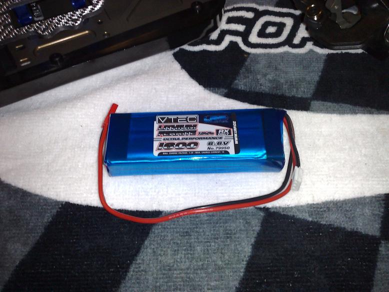

Planet Racing le dovrebbe avere in offerta a 29€ al posto di 34€,e ci vuole un caricabatterie apposito con il programma per le LifePO4.Io uso l'Imax B6,perfetto.
Non le hai ancora trovate perchè sono uscite da poco...
Il voltaggio nominale(QUELLO CHE CONTA)è di 6,6v...io con la ricevente della DX3R non ho problemi...supporta fino a 9v...
Fino ad ora ci sono in linea...
Diamo tempo al tempo.

confermo...teo ex losi le ha prese da piero..molto piccole le celle,si ricarica molto velocemente e pare vadano alla grande...pesano niente
