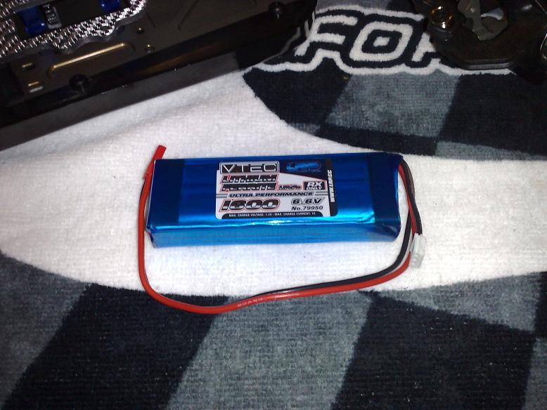

salve ragazzi
ieri ho comperato queste batterie life per rx...
alcune domande....
la batteria e una due celle 2s pero' l'attacco del bilaciamento va bene sull'attacco del 4s e normale?????
quando la carcio con il bilaciamento mi dice subito balace error...cosa sia..si puo caricare lo stesso senza bilanciamento...
altre domande....
nel pacco c'e scritto discarge 5c che significa???a quanti ampere si puo scaricare???
e poi c'e scritto charge max 4c/7.3v che significa quel 4c 4 ampere??a quanto lo posso caricare???

Io ho appena acquistato le Life della LRP da 1600.
Allora per prima cosa devi assicurarti di avere un caricabatterie adeguato per caricare le LifePO4,altrimenti scordati di attaccarle ad altri apparecchi.
Dovrebbe esserci una sigla con 123Life...o una cosa simile!
Seconda cosa vanno bilanciate e caricate insieme!
5C vuol dire che la puoi scaricare a 5AMPER....vale lo stesso discorso per la carica...4AMPER.
7,3 V è LA tensione massima che la batteria può operare...nonche anche la tensione massima che può essere assorbita dai servi e dalla ricevente!
Qulcuno però ha avuto problemi con i servi analogici...quindi occhio.
Ciao Leo

ho il carica batterie della orion appena acquistato ho messo il programma life ma appena metto su blc-on mi da errore..che sia...
che ci siano due tipi di programmmi life??
e come mai il cenottore del bilanciamento va bene sulla porta con scritto 4 s??

Mi dispiace ma ti devo contraddire in maniera decisa.....
discarge 5c: significa che la batteria può sopportare correnti di scarica pari a 5 volte la sua CAPACITA' NOMINALE.... (es. 1600 mAh*5 = 8000 mAh che sono 8A )
Allo stesso modo funziona il discorso per i "C" di carica...
Quindi Leo, questa volta ti sarebbe andata bene perchè i secondo le tue indicazioni sarebbero stati utilizzati valori + bassi di quelli sopportabili...
poi le Li-Fe non sono delicate ed esplosive come le cugine Li-Po....
ma un consiglio farlocco su correnti di carica/scarica di un pacco batterie può fare danni a persone e/o cose.... regoliamoci...
Ciao,
Marco

Hai perfetamente ragione ho fatto una bella confusione!mi sono accorto solo ora...dopo 5 ore di montaggio di fila della CLX ero fuso..
Comunque grazie della correzione!
