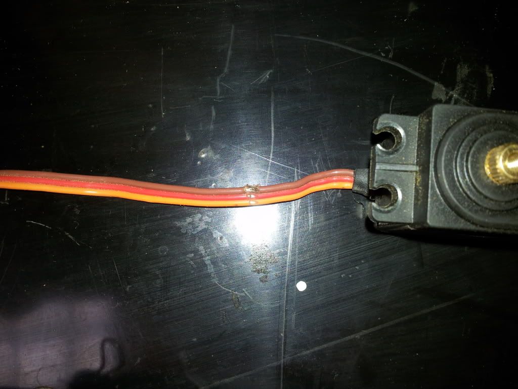

Salve a tutti ho notato che il cavo del servo del gas, si è leggermente consumato essendo stato passato male troppo vicino alla corone della trasmissione. Cosa pensate avro dei problemi? Vi allego una foto. Mi consiglite quantomeno di invertire i servi e mettere questo servo per lo sterzo? Grazie a tutti Luca

è successo anche a me qualche volta...ho messo un po di isolante e i servi vanno ancora benone

fagli una guaina sopra con della termorestringente..

Ma secondo voi e meglio che inverta i servi visto che questo leggermente danneggiato e quello del gas , mentre quello dello sterzo e perfetto???? Grazie

non ce n'è bisogno.. fai fare un giro diverso al cavetto e controlla che non si schiacci quando serri tutto..
