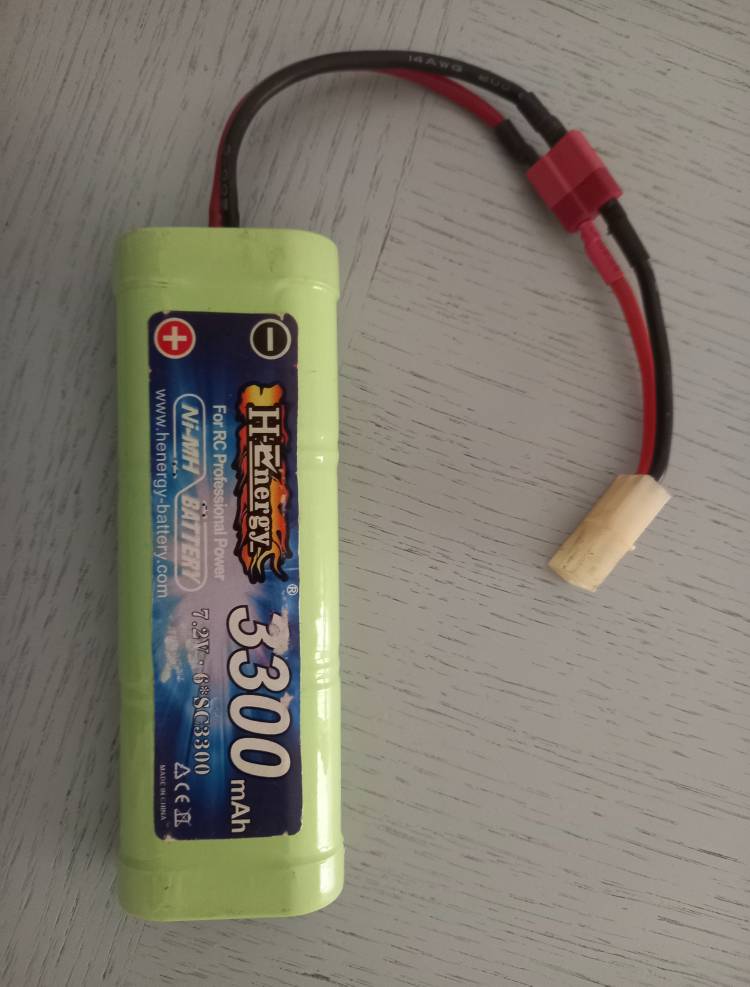

Grazie @Litto97, so che è molto molto entry level, ma i miei figli la volevano utilizzare sia perché era del nonno sia per iniziare a prendere dimestichezza, per poi in caso passare a qualcosa di più serio. Un altra domanda la batteria deve essere uguale o posso prendere una amperaggio maggiore per aumentare un pò la durata?Consiglio radiocomando AM/FM-20240911_094332.jpg

Puoi mettere l’amperaggio che vuoi a patto che sia compatibile con il regolatore ( una 7,2v così va benissimo)
L’unica cosa è che batterie come quelle che hai tu difficilmente hanno quelle capacità, di solito sopra i 4000mah una nimh di qualità non la vedi, oppure sono celle che durano poco
