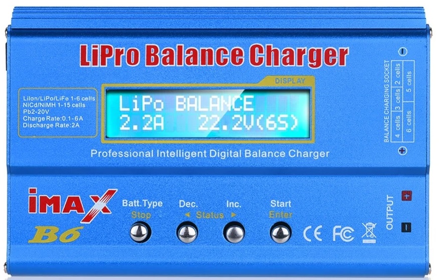

Queste batterie possono essere caricate con un iMAX8 che gestisce batterie di tipo Li-ion, LiPo e LiFe ?
Per capirci è questo qui sotto:

Qualsiasi LiPo la puoi caricare con qualsiasi caricabatteria digitale con funzione apposita per LiPo. Unico limite è la tensione massima (quindi devi vedere nelle caratteristiche del caricabatt. fino a quante S supporta). Poi è ovvio che un caricabatteria poco potente ci metterà di più.
Quello della tua foto è un Imax B6, il minimo sindacale per usare le lipo. Io andrei su qualcosa di un po' meglio visto che ti servono batterie belle grossine.
Devi anche decidere se ne vuoi uno che funziona a 12V DC e quindi necessita di alimentatore esterno (come quello della foto), oppure con alimentatore integrato. Spesso quelli più potenti sono senza alimentatore.

Tra l'altro l'IMAX B6 accetta tensioni in ingresso 11-18Vcc quindi, volendo, può essere utilizzato anche dalla batteria dell'auto ( 12 Vcc )...

Si l'Imax B6 supporta fino a 6S. Ma sono comunque caricabatteria da 50-60Watt di potenza massima. Prova a calcolare quanto ci mette a caricare la 5000mAh 6S dell'esempio sopra.
Io ne ho uno simile, ma lo usavo prima per caricare tutte le batterie dello scoppio e poi anche per l'elettrico, ma facendo 1/10 ho sempre usato LiPo 2S. Anni fa c'ho caricato anche la batteria dello scooter da 7A, ma le piombo vanno caricate ad un decimo della loro capacità quindi reggeva bene.

L'iMAX B6 carica al max a 80W. Dunque ritornando alla tua domanda su quanto ci mette a caricare la 5000mAh 6S la risposta dovrebbe essere circa 1 ora e un quarto. Consideriamo perdite ed altro con 1 ora e 30 dovrebbe essere carica, corretto ?
Il calcolo è derivato da: 5Ax22.2V=111W ( è l'energia necessaria da erogare ) supponendo che il caricatore eroghi realmente: 80W ( energia che riesce ad erogare in 1 ora il caricatore )

Il calcolo dei tempi di ricarica è +/- giusto (io avrei diviso i Watt del caricabatterie per i Volt della batteria per ottenere la corrente erogata in Ah), ma...
Poiché è bene caricare le lipo in modalità "balance", per bilanciare le celle di modo che raggiungano tutte la stessa tensione, questo procedimento allunga i tempi perché all'avvicinarsi della carica completa vedrai la corrente via via abbassarsi per bilanciare le celle.
Inoltre... 80W? Se non ricordo male la SkyRc (ditta che produce l'Imax) lo dava per 50W, e 60W la seconda versione (V2). Però questo caricabatteria è il più clonato al mondo, quello che hai visto è sicuramente una delle decine di copie cinesi (infatti quello della tua foto non riporta sopra la dicitura SkyRc). Quindi c'è da fidarsi sui dati di targa.
