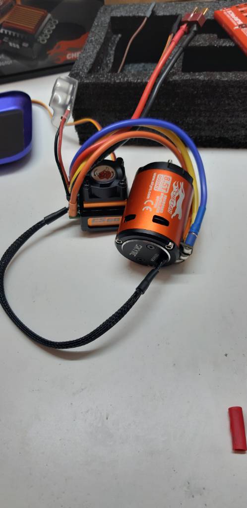

Ciao a tutti oggi mi è arrivata una nuova combo che devo montare sul mio buggy himoto 1/10 visto che è brushless sensored la mia domanda è il cavo del sensore deve essere sempre collegato all esc? Nel senso anche quando è in marcia posto anche una foto per capire di cosa sto parlando...Nuova combo-20200513_182333.jpeg

In teoria va anche senza il cavo ma se lo tieni su è meglio così eviti il cogging
Occhio che quel regolatore è un po' al limite con quel motore io l'ho fuso ( è un po' il problema dei regolatori della skyrc visto che già un po' di gente li ha rotti)

@marcomodel: sì, il cavetto dei sensori lo devi tenere sempre collegato, altrimenti i sensori non sono attivi. Funzionerebbe tutto lo stesso, ma peggio... a che pro?
