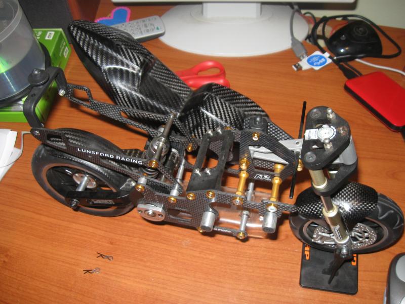

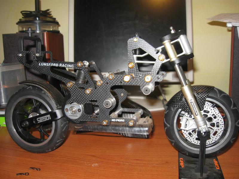

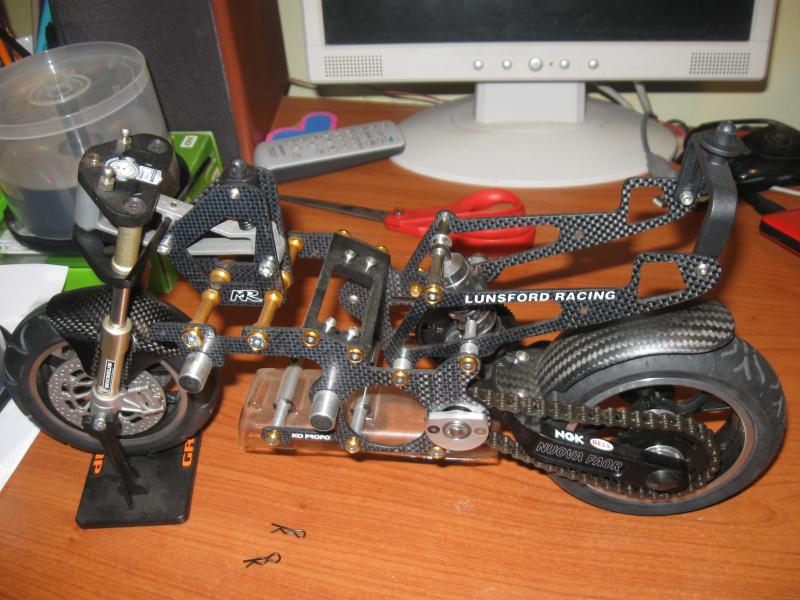

ecco alcune foto del modello accetto ogni tipo di consiglio grazie e in bocca al lupo anche da parte mia

Allora bella moto in carbonio, ma la moto non'è una sf501 ma bensì una thunder tiger ducati 999, optionata con telaio in carbonio sf 501 mischiato metà metà Thunder tiger e forcellone posteriore sf501 ricavato dal pieno.
Parto dal necessario
gomme 100 pmt scolpite -riempimenti medi - ammortizzatore di sterzo idraulico nuova faor - archetti laterali trdmoto - testa di cavallo della thunder tiger a scoppio
Quello non necessario, cioè anche dopo
Piastre forcelle in ergal o addirittura delle forcelle migliori, ammortizzatore posteriore Nuova Faor una carena con pilotino (ti risparmia la meccanica in caso di cappottamenti)
Per il motore al massimo monta un 9T e non meno!!!!
