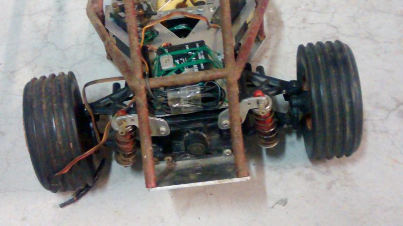

Queste sono le foto, vanno bene o serve qualcosa di più specifico ? ormai l'ho smontata e ri montata una decina di colte per capire bene i meccanismi quindi non è un problema
come vedi la macchina è piuttosto vecchia, ma questo può essere un vantaggio in quanto ho motlo spazio su cui lavorare.
La tua proposta è un po superiore al mio budget, non volendo fare gare, ma solo un progetto scolastico speravo vivamente di poter spendere meno, perchè i link che ho postato non vanno bene ?

Per un progetto scolastico tutto va bene , anche perché immagino l'uso sporadico . Il più sara forse trovare le gomme .

Spiego brevemente il mio progetto: Vorrei computerizzare la mia macchina in modo che eviti ostacoli principalmente, e volevo farlo tramite arduino, i servi che aveva la macchina in dotazione (uno per starzare e uno per frenare*) sono riuscito a farli funzionare.
Esempio: la macchina è ferma e se ci avvicino qualcosa da sinistra le ruote sterzano verso destra e viceversa.
Però così da ferma è un po' triste e volevo farla muovere anche avanti e indietro, per questo avevo bisogno dell'ESC con retromarcia
Quindi prendendo il motore e l'esc dai link separati dovrei raggiungere ciò che voglio ? Cioè si muove e sono compatibili ?
*Era un motore a scoppio quindi ne aveva bisogno, ora quel servo sarà libero

ma visto che l'elettronica di gestione, tra sensori, ricezione impulso ed invio comandi sarà ( da quel che posso intuire) poco "pronta", forse è il caso di avere un modello che si muova piuttosto lentamente. Pensare di motorizzarla "leggera" con un ESC+ motore brushed tradizionali da 1/10? Con un investimento minimo ti porti in casa un vulgaris Tamiya (giusto per fare un esempio ma si trova anche materiale meno costoso) con un motore da crawler lento e con tanta coppia da 55 spire, marcia avanti e indietro e sperimenti a costo irrisorio. Magari lasci una batteria lipo che spunta di più e un lipo saver per gestirla se l'esc non lo prevede di suo.

comunque, nel 1984 era a scoppio e non elettrica. Visto che riesci già ad interfacciare l'elettronica dei servo, perchè non fare i "tutto sommato grezzi" e riutilizzare uno dei vecchi speed controller a due velocità + retro?
http://www.modellbau-seidel.de/index...iya&best=51198
poi dovrai inventarti un motor mount per fissare il motore al telaio.

no, il regolatore 3 step è una sorta di selettore elettromeccanico che viene comandato dal servo gas/freno collegato da un tirante. Per mezzo di una resistenza è in grado di fornire due step di accelerazione al modello , così come l'inversione di marcia. Funziona collegato a motori brushed. Ti servono comunque almeno 7,2V (sei celle nimh) o 7,4V (2 celle lipo). Con 6 volt sei veramente fermo.
La foto è grande, qui vedi un esempio di installazione su un vecchio modello anni 80.
