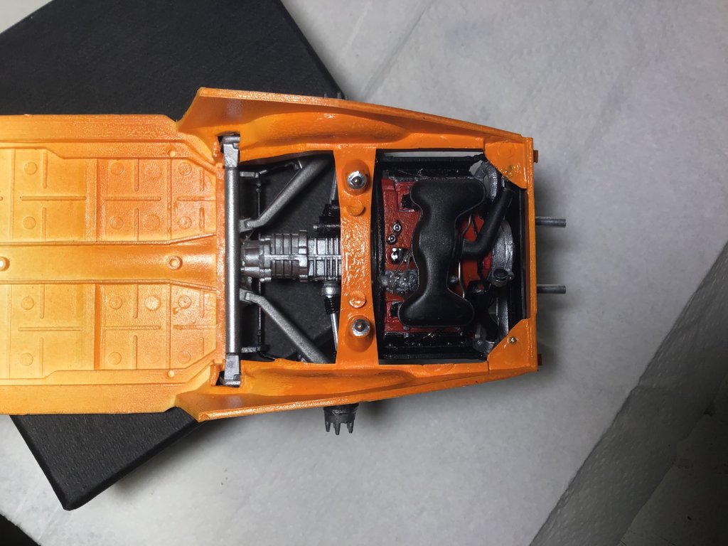

Quasi finita la Giulia spider dell’Italeri, mi dedico ad un nuovo lavoretto.
La prima impressione è buona, ci saranno integrazioni e modifiche come ovvio.
Il foglio istruzioni non riporta stranamente i colori in inglese, ma solo in jap, scarsamente comprensibile.
I sedili ( rigorosamente in stile W V maggiolino, cioè le sedute oscillano ovunque, come posso confermare con un recente viaggetto con una 911 s del 1972 sempre pre bumper ) sono privi del poggiatesta, lo realizzerò .
Il cofano anteriore si può tagliare dalla scocca per renderlo apribile, ho fatto il taglio ma il risultato non mi è piaciuto, data la estrema leggerezza della plastica, per cui l’ho nuovamente reso solidale alla scocca.
Allego prima foto del motore in fase di montaggio, con la carenatura superiore dipinta in arancione ossido come nell’originale.

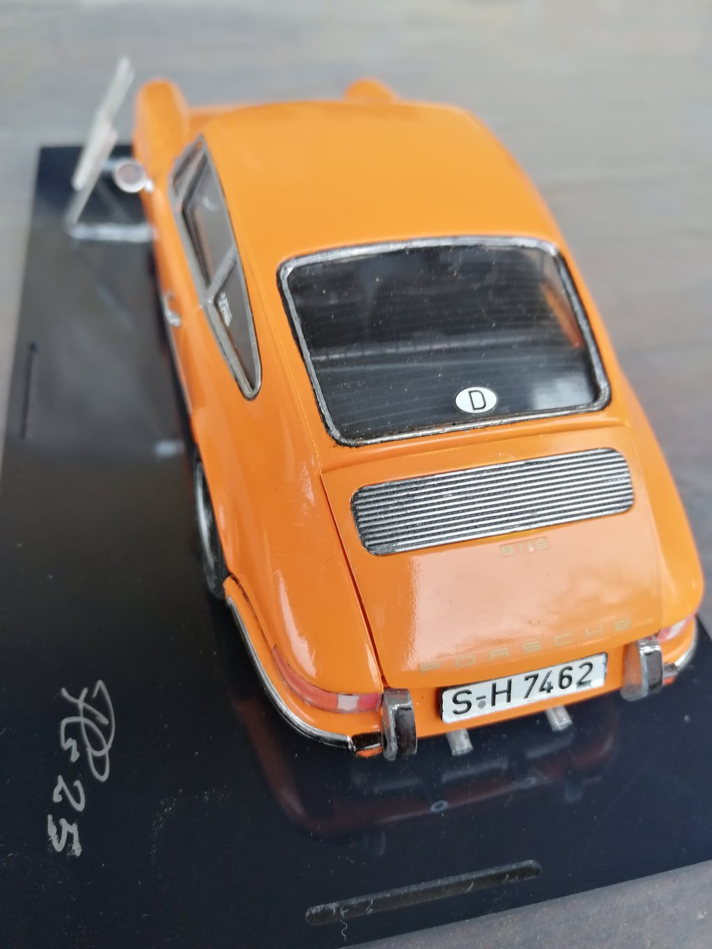

Grazie, finalmente finito
Devo ammettere che il kit mi ha un po’ deluso , istruzioni sommarie, ho dovuto rifare l’assetto delle ruote in quanto i mozzi indicati nel kit non erano corretti, la plastica utilizzata inoltre tende a flettere troppo ( difatti ho reincollato il cofano anteriore precedentemente tagliato per evitare disallineamenti, comunque lievemente visibili nel comparto luci di posizione anteriori )
Ora passo al VW T 1 della Revell, che pubblico
