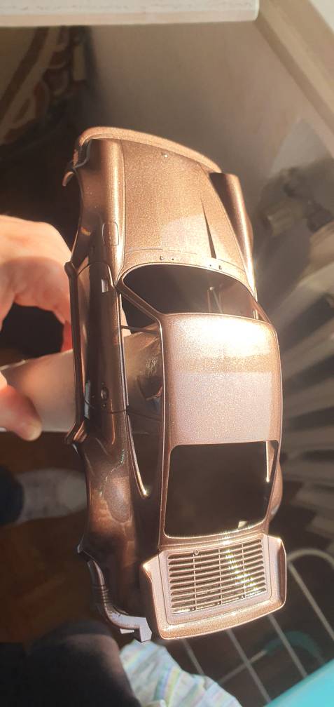

Dopo un pò di storie con il primer ed un bel bagnetto nell'isopropilico, ci abbiamo riprovato:
Primer
Allegato 1
E poi due belle mani di nissan anniversary bronze
P.s. questo colore è usato per i cerchi in lega
Vi aggiornerò per il trasparente, nel frattempo pensavo di riprendere lo stesso colore per parte degli interni
E fare i sedili color biscotto. Cosa ne pensate?

Nuvo, non prendertela a male, ma a vedere queste foto mi sembra che il particolato del metallizzato sia fuori scala. Usare una vernice dedicata ai cerchi su una scocca porta spesso incontro a questi rischi.
Domanda da incompetente: se lui passasse i compounds, l’effetto non migliorerebbe?

Il colore è quello dei cerchi, la vernice dovrebbe essere riscalata per l'uso modellistico. Non è presa dal colorificio.
Il metallizzato è questo
No Ivan purtroppo il particolato metallico non subisce alcun effetto dalle lucidature se è fuori scala tale rimane.
Allegato 417036
Si lo immaginavo, la tinta è bella ma il particolato in 1/24 resta grossolano. Se fosse mia già l'avrei decolorata, ma rispetto ogni tua scelta, il progetto che stai coltivando è bellissimo e notevole, qualsiasi scelta farai ti seguirò con vivo interesse

Data una prima mano di trasparente 2k gravity color...
Nonostante tutta l'attenzione che ci ho potuto mettere, ci son sempre quei due pelucchi che si piantano nel trasparente!
Spero di risolvere con una passata leggerissima di compound911 turbo fan un pò speciale-20230218_090617.jpg911 turbo fan un pò speciale-20230218_090625.jpg
