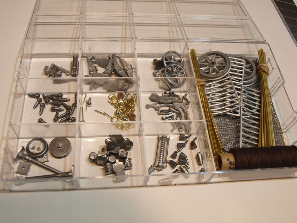

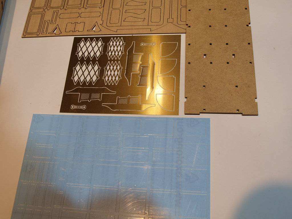

sono molto colpito da alcune novità come la lastra delle finestre in policarbonato già tagliato al laser e la qualità delle fusioni in particolare delle ruote che per la prima volta potrò usarle per costruire un modello motorizzato.
allego alcune foto del contenuto del kit
Tram Occre Buenos Aires-tram-buenos-aires-3.jpg   Tram Occre Buenos Aires-tram-buenos-aires-4.jpg   Tram Occre Buenos Aires-tram-buenos-aires-5.jpg
