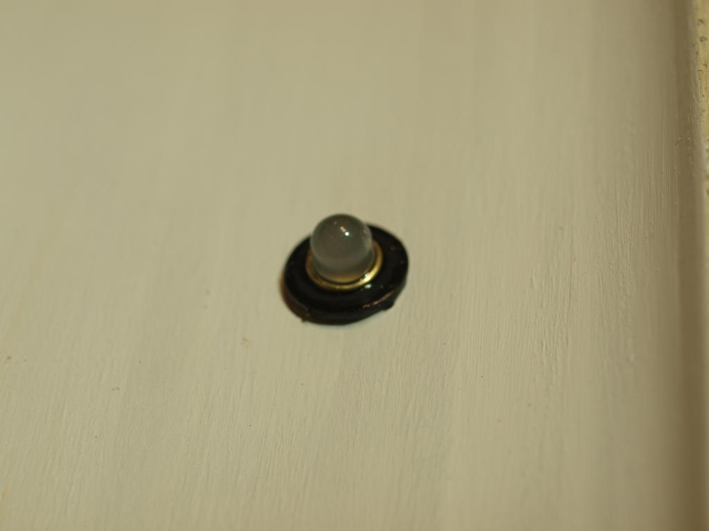

Ho allestito il tetto interno e i primi 6 led
Le lampade sono composte da un led un anellino e una rondella.

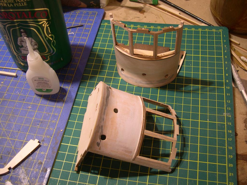

Ho costruito i frontali e anche qui ci vanno 3 led.. non è stato semplice ricavare lo spazio ma direi che sono sulla buona strada..
Per unire la fusione di metallo al legno ho dovuto usare abbondante stucco bicomponente.
Di seguito ho stuccato di fino con cianoacrilato e borotalco
Ho montato i led e le finestre

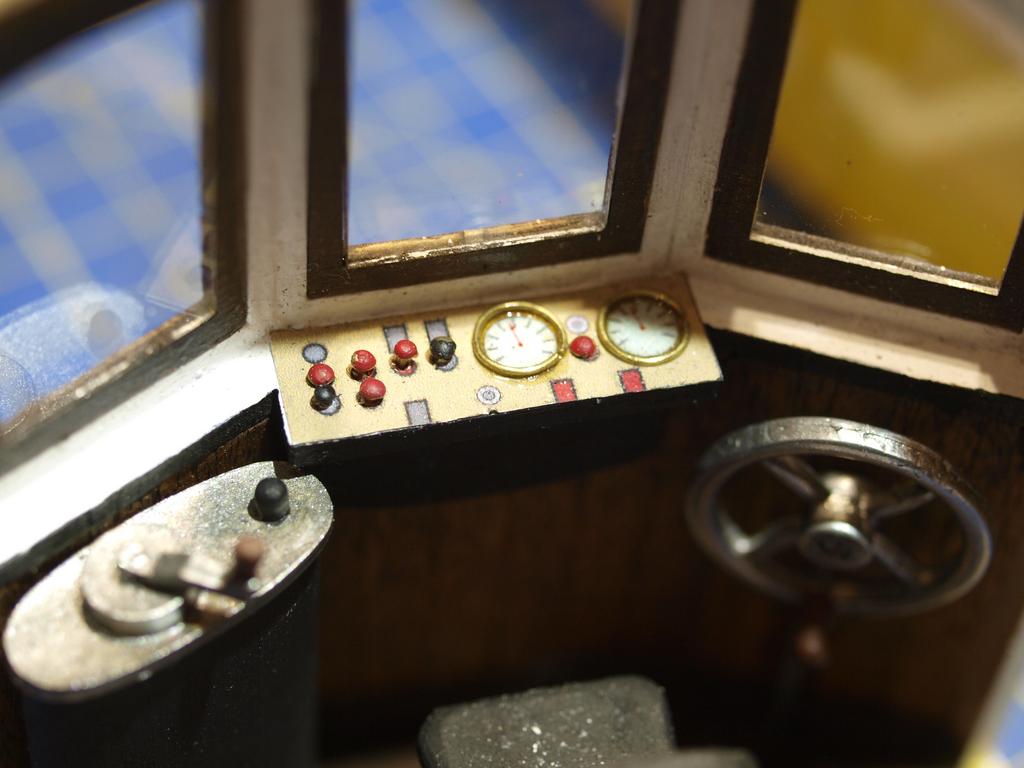

Ho completato il rivestimento interno e costruito gli arredi della cabina di comando.

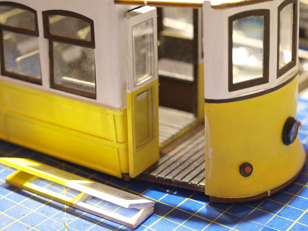

Adesso sto studiando come fare le porte apribili..
la cerniera è una striscia di ripstop

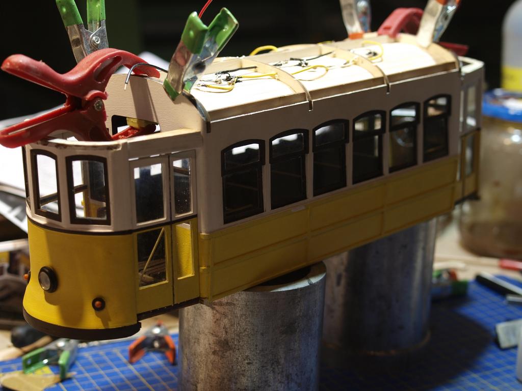

Sul tram ho incollato tutte le parti fin'ora costruite
il caos del mio banco.

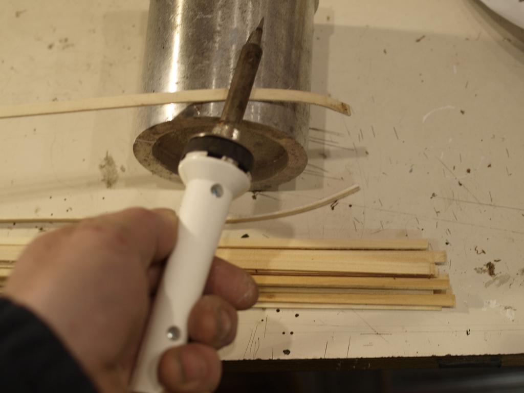

Per piegare i listelli li bagno e li asciugo col saldatore accostandoli ad un cilindro.. va bene anche una lattina di fagioli... tengo premuto il listello aderente al metallo e col sadatore lo asciugo.. di seguito rendo una passata anche sotto.
Una volta piegati vernicio i listelli nella parte sottostante ed eventualmente li rastremo per facilitare la copertura.
Prima di chiudere definitivamente ho montato i led della cabina e i contatti per l'insegna che andrà sul tetto..

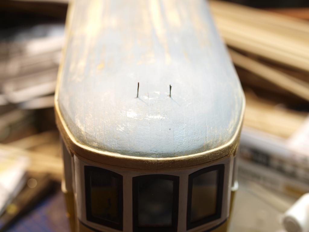

Chiudere il tetto non è stato semplice anche perchè le istruzioni non sono chiare e le foto non aiutano.. non si capisce bene dove fermarsi e quanto bisogna assottigliare i listelli.
Dopo attenta analisi ho capito che bisogna ritrovare il più possibile i pezzi del telaio di sostegno, sfumare i listelli a filo delle pareti laterali scartandoli fino a pareggiarsi con le pareti.
Sul fronte invece bisogna sgrossare fino a raggiungere il listello di rifinitura che gira attorno al tetto.
questo bordo di rifinitura lo monterò domani..
Ultima modifica di wrighizilla; 10-05-19 a 01:10 AM

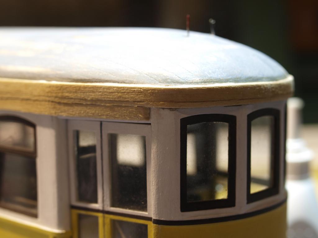

Ho montato la bordatura del tetto, ho preferito aggiungere un listello quadrato di 1.5mm per evitare di stuccare.. in dei punti la giunzione era troppo al limite specialmente sulla curva del frontale.
devo finire di scartare e pareggiare ma tutto sommato sono soddisfatto
